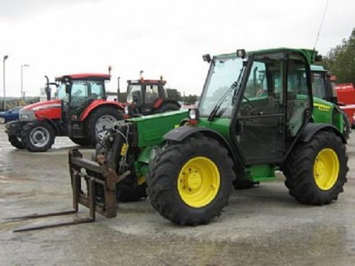

John Deere 3200 nie rusza.
Witam mam dwa problemy z moją ładowarka John deere 3200.
1. Często po odpaleniu silnika, ładowarka nie chce ruszyć ani do przodu ani do tyłu. Po zakupie był problem z rewersem więc ten jest już od 2 lat nowy. Z resztą po przelaczeniu rewersu słychać działający przekaźnik więc to bym chyba wykluczył. Czasem pomaga wyłączenie silnika na chwilę, ale nie ma reguły.
2. Ładowarka głównie na zimnym silniku nie ma ciągu. Silnik wyje, a maszyna nie chce przyspieszac. Dochodzi do tego, że na asfalcie pod górkę muszę redukować na drugi bieg. Nawet na pierwszym biegu gdy jest obciążony ma niekiedy problemy z ruszeniem zależnie od terenu.  Objawy te są charakterystyczne dla slizgajacego się sprzęgła. Czy sprzęgło się kończy?
Pozdrawiam.
Być może filtr hydrostatu zawalony. Olej rzadki się zrobi na ciepło to i coś będzie szedł ale skoro hydrostat nie ma siły ciągnąć to bym coś tu szukał . Olej i filtr wymienić na nowy. Nie miałem styczności z tą ładowarką więc jak jestem w błędzie to może ktoś wyprowadzić ale pewne układy działają raczej podobnie.
