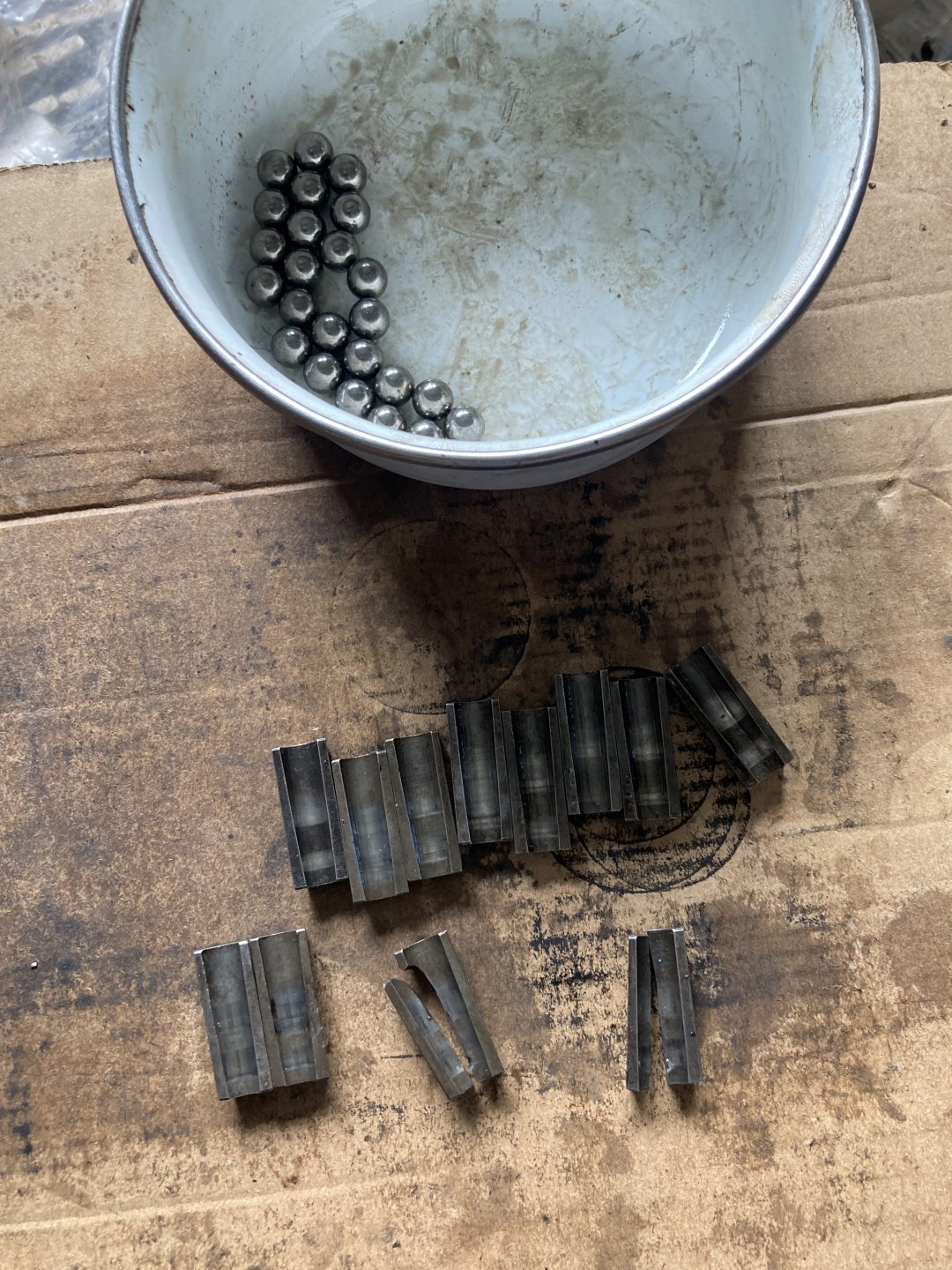

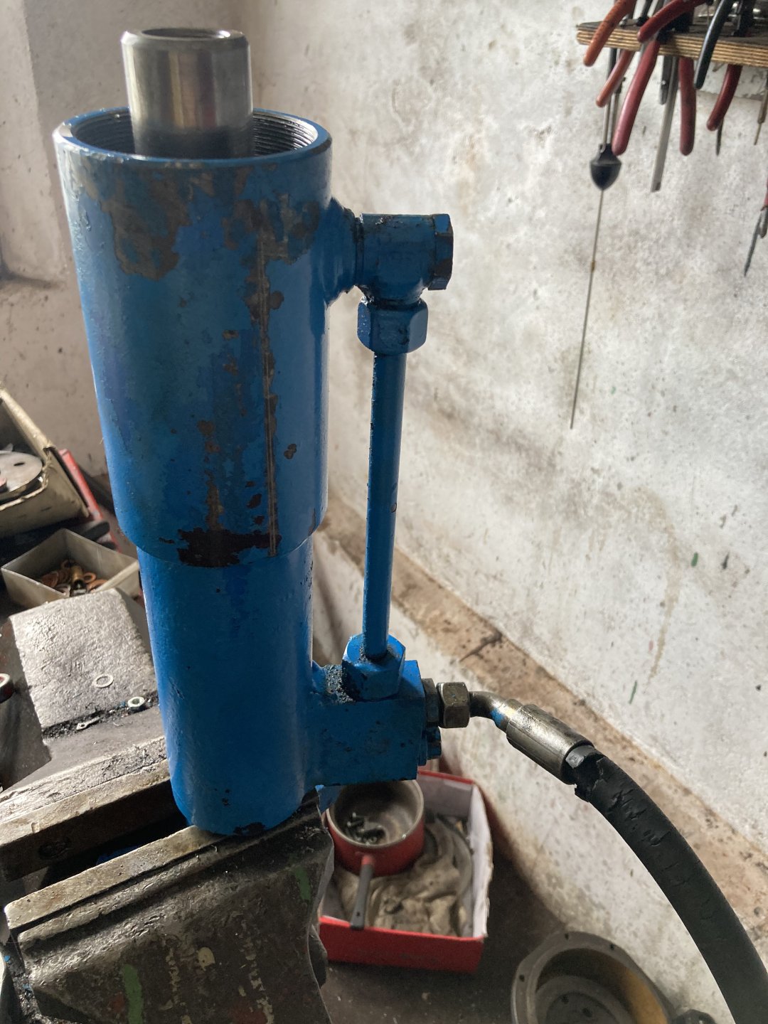

Z powodu przecieku na siłowniku(jeden przewód) postanowiłem go uszczelnić i poległem. Po rozkręceniu powypadały mi śruciny, 24 szt jest takiego samego rozmiaru ale jedna jest mniejsza i nie wiem skąd wypadła. Czy macie jakiś schemat aby poskładać to do kupy? Czy znacie jakiś sklep gdzie dostanę uszczelnienia? Siłownik zx 36/185, żadnych innych numerów.

Czegos takiego jeszcze nie spotkalem. Albo katalog jak to poskladac, albo jakis zaklad który regeneruje silowniki i wie jak to powinno być. Te metalowe uszczelnienia ciezko znalezc, albo oryginal albo dopasowywanie od podnosnika.

Te metalowe uszczelnienia ciężko znaleźć
Metalowe sobie odpuszczam. Byłem w zakładzie gdzie się zajmują regeneracją i uszczelnienia mam, ale ludzie tam pracujący, czegoś takiego nie widzieli ;). Na razie go złożylem a próba w poniedziałek, jeśli nie wyjdzie to zamienię go na obustronny.

Witam, udało Ci się poskładać ten siłownik? Bo mam problem właśnie z takim siłownikiem, poskładaliśmy i nie było w nim tego luzu, chodził z jednej do drugiej strony potem rozebraliśmy ponownie i okazało się ze są pęknięte dwa ślizgi. Może masz jakieś wejście na czesci do tego siłownika? Pozdrawiam!
