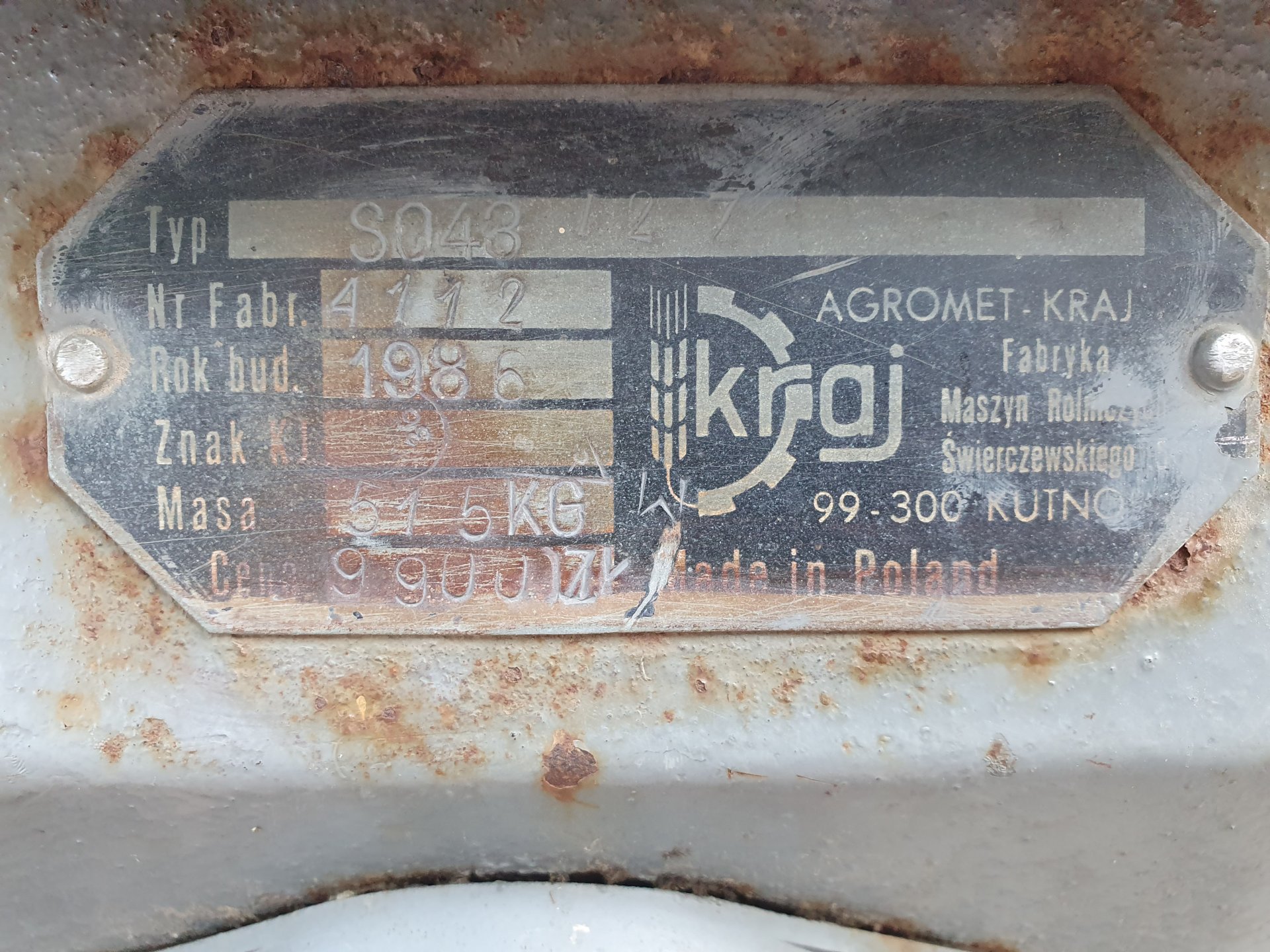

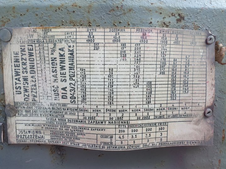

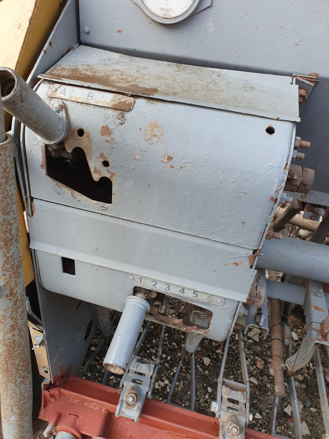

Poznaniak S043/2 2.5m - ustawienia wysiewu
Cześć, jakie ustawienia stosujecie w Poznaniaku S043/2 2.5m? Dotąd siewałem pszenicę w granicach 300kg/h, na ustawieniach B2 albo B3 i wysiew normalny. Teraz chcę spróbować rzadziej. Aby uzyskać te 200kg A1 będzie dobre? Próba kręcona za każdym razem daje mi inne wyniki.
