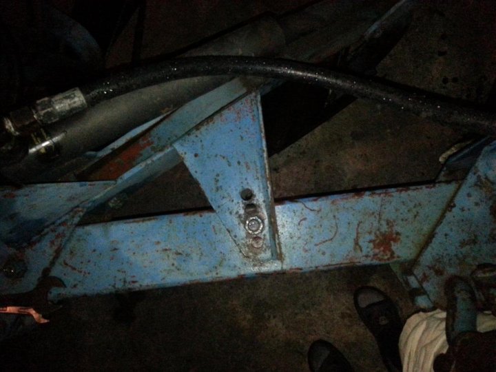

Witam  posiadam pług overum SR 3 skibowy na zabezpieczeniach tzw,, byczych jajach,,. Interesuje mnie zmiana szerokości orki.  na każdym korpusie jest regulacja w postaci 4 otworów które są skręcone śrubą do ramy. w tej chwili jest ustawiony na drugim otworze licząc od korpusu.  Moje pytanie jest w którą stronę przestawić pojedyncze słupice żeby zminejszyc szerokość orki? . Na logikę biorąc to aby zmniejszyć szerokość orki należy pługi wysunąć w stronę ,, zaoranego,, czyli ustawić na 1 otworze ?
Zdj nie moje ale występuje tego typu regulacja
Z góry dzięki za odpowiedz
8 godzin temu, MarcinZetor8011 napisał:
Jak chcesz zmniejszyć to korpus dosuń do ramy pługa.kazdy otwór to jak pamiętam 5cm.na korpusie. Nie zapomnij ustawić Go na belce.
Czyli na odwrot niz myslalem. Czyli jak teraz jest na drugiej dziurze liczac od ramy to aby maksymalnie go zwęzic musze przesunac go na czwartą dziure ?
Edytowane przez Laver94
2 godziny temu, michalek4040 napisał:
Sam nie  wiesz co piszesz. Dosun do ramy czyli w strone zaoranego
Co napisalem zle ?  Wydawalo mi sie ze jak odsune od ramy to zmniejsze szerokosc orki. Dlatego jestem zaskoczony ze dziala to na odwrot .
Jak odsuniesz od ramy to zwiększysz szerokość orki bo korpusy pójdą pod skos, i wtedy na belce na wykorbieniu żeby je ustawić w lini prostej do ciągnika trzeba narzucić tył pługa w lewo tym samym zwiększy się szerokość orki bo ostatni korpus będzie dalej od zaoranego.
