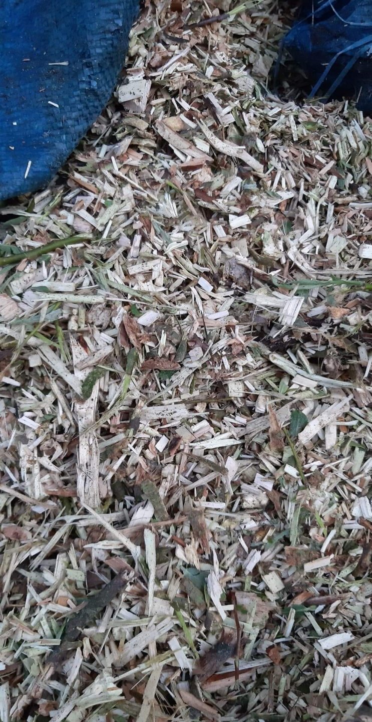

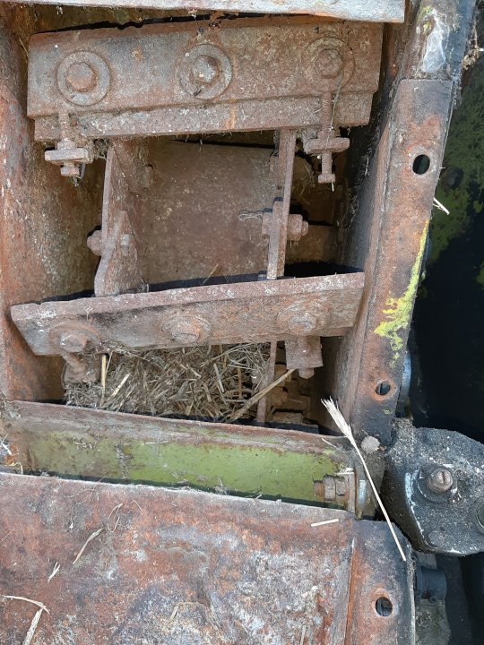

Dla potomnych kilka wrażeń z pierwszej konkretniejszej akcji. W załącznikach widać dzieło, gałęzie świeże: klon, jesion, dąb, brzoza. Pracowałem na 4 nożach, czyli na połowie, i efekt jest dla mnie zadowalający, więc tak już zostanie. W samej sieczkarni nic nie zmieniałem. Czasem był problem z zaciągnięciem grubszych gałęzi przez bęben, musiałem wtedy docisnąć koniec gałęzi do dołu - to pewnie efekt skośnego ustawienia tych pierwszych bębnów wciągających. Jedno co mi się w tej maszynce nie podoba to osadzenie górnego bębna od strony tarczy tnącej na tulejach ślizgowych, mam już tam mocno wyrobiony wałek, wiec nowe tuleje pewnie szybko padną, a nie mogłem wyciągnąć części do napawania i toczenia, bo ktoś zaspawał wałek z bębnem. Lepiej byłoby to przerobić na łożyska, ale niespecjalnie widzę na to miejsce. Jednak ogólnie efekt fajny, lepiej ciąć niż puszczać to dobro z dymem na polu :)
Trudno powiedzieć precyzyjnie, na to co widać (może  trochę więcej niż 0,5 mp) pracowała jakąś godzinę. Na mój gust tempo w porządku, zanim zeżre jest czasu w sam raz na przygotowanie kolejnej gałęzi.
Ciekawi mnie jeszcze fakt jak w Twojej maszynie założone są noże. W moim classie jest rozwiązanie takie jak było w dawnych sieczkarniach na pas transmisyjny. 8 kos na bębnie i noze docinaja do stalicy. Wiem że były sieczkarnie jak mengele w których może kręciły się jakby na takim wiatraku. W innej płaszczyźnie jak u mnie. Jak to jest u Ciebie?
U mnie jest ta druga opcja, czyli 8 noży na tarczy. Nie sadzę, bo to robiło jakąś wielką różnicę, bo na takiej starej stacjonarnej sieczkarni też szły gałęzie całkiem dobrze, nawet fajniej, regularniej zrębka wyglądała, bo kąt natarcia noża nie był taki duży jak u mnie.
