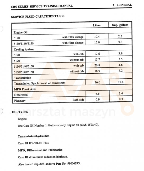

Case 5140-Olej do skrzyni
Instrukcja mówi jedynie o oleju HYTRAN Plus. Szukając informacji w internecie można można znaleźć informacje o normie MS1209, która jest obecna w części olejów utto 10w30 które są aktualnie najczęściej stosowane w skrzyniach biegów ciągników.
Od siebie mogę powiedzieć, że wspomniany fuchs utto mp to pewny i bezpieczny wybór. Jeśli szukasz czegoś tańszego pomyśl nad czymś w stylu Platinum Multi UTTO. Ewentualnie coś tańszego od Orlenu, w Jasola bym się nie pchał.
Witam Do case możesz lać co chcesz byle dobrej jakości mam na myśli oleje: akcela ambra fusch agrishift "claas" oleje john deere - ja osobiście używam nexplore akcela.
mieszać tego typu oleje co wymieniłem można bez problemu nic się nie dzieje.
A jaki olej  wg instrukcji do przedniego mostu i zwolnić ?
Witam wszystkich, mam dość błache pytanie i liczę na Was, posiadam case 5140 z 97roku,  wymieniłem olej w skrzyni nalalem tak jak było w dokumentacji czyli +- 76 litrow, jednak miałem  dosc powazny wyciek oleju i zastanawiam się teraz ile oleju mam dolać bo nigdzie nie mogę znaleźć bagnetu czy też wskaźnika w skrzyni (nie wiem może jestem ślepy), czy któryś z Was jest w stanie mi pomóc i podpowiedzieć naprowadzić mnie jak to sprawdzić, będę naprawdę wdzięczny. Z góry dziękuję i pozdrawiam
