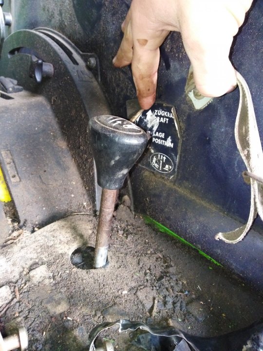

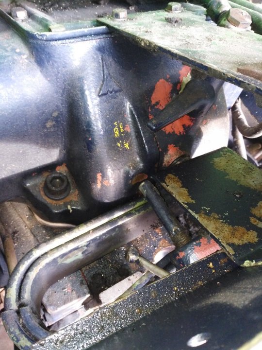

Deutz Fahr DX 4.50 do czego służą te dźwignie?
1 tobBlokada wysokości podnoszenia. Dosłowne tłumaczenie z prospektu:
"Wysokość podnoszenia - automatycznie zabezpieczona
Bez łańcuchów lub rozpórek wysokość podnoszenia urządzeń może zostać zablokowana.
Tak więc możliwa jest bezpieczna praca.
Przystawka PTO i urządzenia są oszczędzone."
W moim DX 3.65 nigdy jeszcze tego nie używałem także nie wiem jak działa.
2 sądząc po rysunku to dociążenie pługa nie mam czegoś takiego u siebie.
