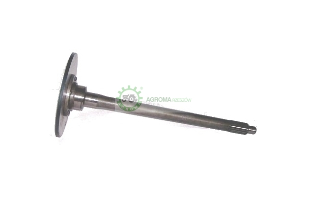

przywracaliśmy do życia ten wzmacniacz po specu z elektrodą - od 2005 roku chodzi do dziś. Niestety cały nowy bo pospawał.
Ja o tym wiem. Też u siebie wstawiałem nowy.
Robiłem też jednemu, co chciał to wyrzucić. Nowy wałek i zrobić to tak jak trzeba to koszt kilka stów, a zaspawanie to koszt elektrody. Wiesz co wybrał.

My w Z10145 wstawialiśmy po zaspawaniu nowy, w C385 czy spaw puścił czy coś, nie pamiętam ale że ciągnik był na szybko potrzebny a brak kasy  i to że wzmacniacz i tak był niesprawny to skończyło na wstawieniu nowego wałka i czegoś tam jeszcze a ciągnik śmiga do dziś u gościa.

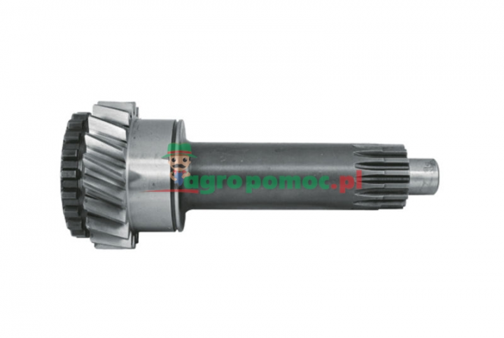

pytałem się w sklepie z częściami do maszyn rolniczych facet stwierdził że oprócz wałka sprzęgłowego trzeba wymienić jeszcze jeden w skrzyni ten który łączy się z wałkiem sprzęgłowym porażka przecież nie będę wywalał skrzyni żeby wyciągnąć jakiś wałek no bez przesady
Jak pośrednią zdemontujesz to jego wymienisz, a jak twierdzisz że siadła mikropompa, to pośrednią musisz i tak zdemontować, bo inaczej jej nie wymienisz  :) Pompka wspomagająca służy do wspomagania pompy głównej podnośnika, moim zdaniem zbędna, nie wiem na co to tam wsadzili.

Wymieniasz sprzęgłowy na ten z tarczą, żeby hamował hamulec synchronizatora, tylko są dwa, do 4-rek i do 6-tek no i wałek napędowy, a tych jest chyba ze 4 rodzaje z ilością zębów, do szybkiej, do trójki, do 4-ki i ch8j wie jeszcze do jakiej    :D
