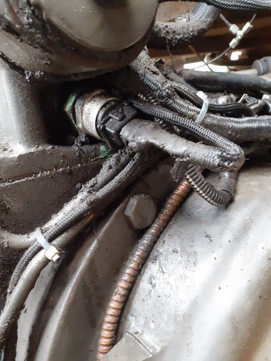

Witam. Mam problem z moim Aresem. Wczoraj wymieniłem olej i po wymianie ruszyłem na pole. Po 2 h pracy zauważyłem że przestał działać licznik km/h. Nie jestem pewny czy to może być bezpiecznik czy może czujnik i gdzie go szukać?? Może ktoś będzie wiedział co licznik ma wspólnego z przednim napędem bo o tej pory nie można go rozłączyc jest zapięty na stałe po mimo rozłączenienia go przyciskiem.Olej jaki lałem to Fush Utto MP taki dobrali ni w Greene
licznik ma tyle wspólnego z przednim napędem że jak komp nie widzi prędkości z czujnika to myśli że traktor stoi i zapina naped, tak ma być a czujnik jest od góry na tylnym moście za kaczką pod rozdzielaczem.

Dzisiaj nim trochę pracowałem i co zauważyłem. Rano odpalając wszystko śmiga licznik działa. Po ok godzinie znów licznik przestał wskazywać i w tym momęcie załączył się przedni naped.Po objedzie traktor trochę ostygł i znów przez ok godzinę wszystko śmigało po czym umarło. Macie może jakieś zdjęcie tego czujnika??Bardzo by mi się przydało.
ale jak Ci można inaczej pomóc, sprawdz kostkę do czujnika moze nie łączy, ale to raczej nie to, może być że czujnik do wymiany bo jak sie nagrzeje most to przestaje info wysyłać. Wpisujesz w google czujnik prędkości renault/ massey ferguson i Ci wyskakuje.

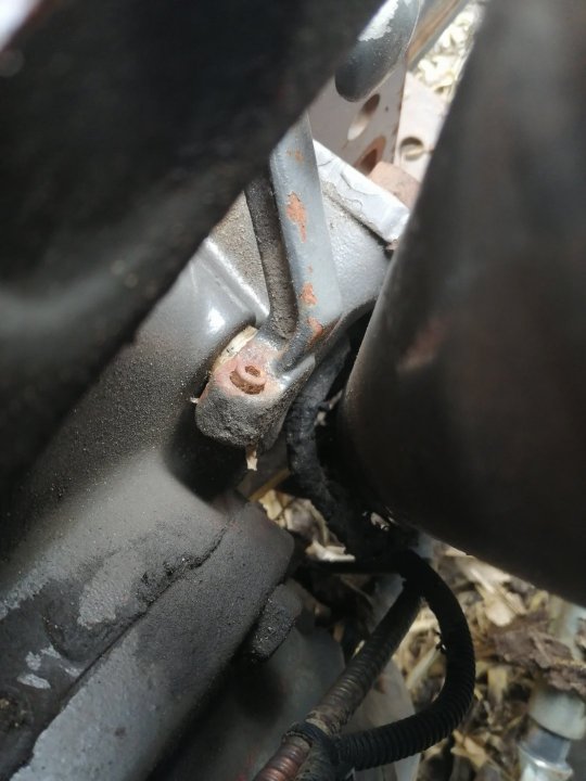

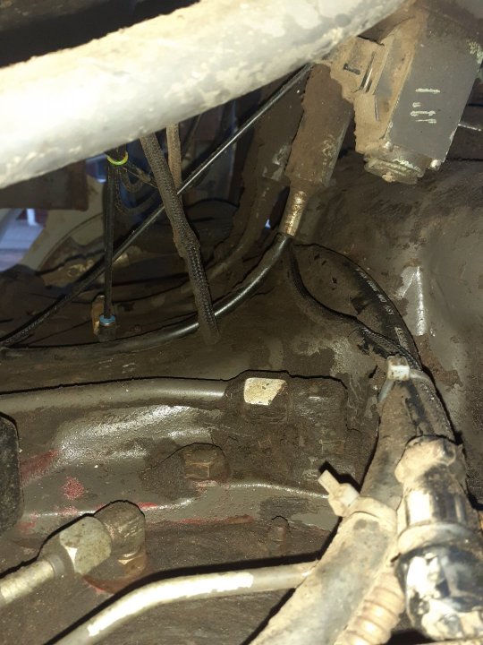

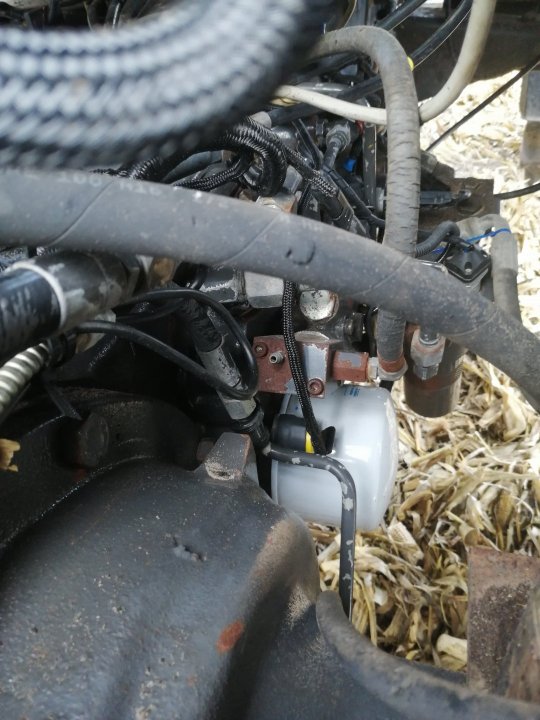

Niestety nie mam pojęcia który to czujnik. Może ze zdjęć ktoś mi wytłumaczy
Wydaje mi się że to czujnik z 3 zdjęcia widać od niego tylko kabel bo czujnik jest schowany za słownikiem od tuz. Na 2 zd jest wtyczka od niego. Czy mam rację czy się mylę?? Może ktoś mnie naorawadzi.
Ok wielkie dzięki udało mi się go znaleźć był przysypany kurzem😁. Po wykreceniu okazało się że na czubku są opiłki i że już ktoś go nie raz czyscił bo był zaklejony silikonem. Po ponownym wkręceniu raz udało mi się go ustawić że działał ale po skontrowaniu przestał i nie mogę go ustawić. Jest na to jakiś złoty sposób?? Zastanawiam się czy można go sprawdzić miernikiem?

Kolego a czy na którymś z twoich zdjęć jest widoczny ten czujnik bo u mnie jest ten sam problem a jestem świeżym posiadaczem tego ciągnika.  Pozdrawiam !
Dzięki,  znalazłem , dość mocno jest tam schowany. Pytanie jeszcze takie czy wiecie może gdzie ten czujnik kupię bo szukam i szukam w internecie do renault ares 610 i nie mogę znaleźć,  nawet gdy wpisuje rodzaj skrzyni
Problem dalej tkwi , wymieniony czujnik i nadal nie pokazuje prędkości  , po czytaniu forum okazuje się że coś mają naknocone w tym ciągniku w instalacji ponieważ u mnie przedni napęd powinien być cały czas załączony skoro ciągle pokazuje 0 na liczniku , druga sprawa przy hamowaniu nie załącza się przedni napęd( a niby powinien)  trzecia sprawa przedni napęd działa tylko po zblokowaniu tylnego mostu  . Jestem właścicielem tej renówki od miesiąca , ktoś może się domyśla od czego tu zacząć ?
