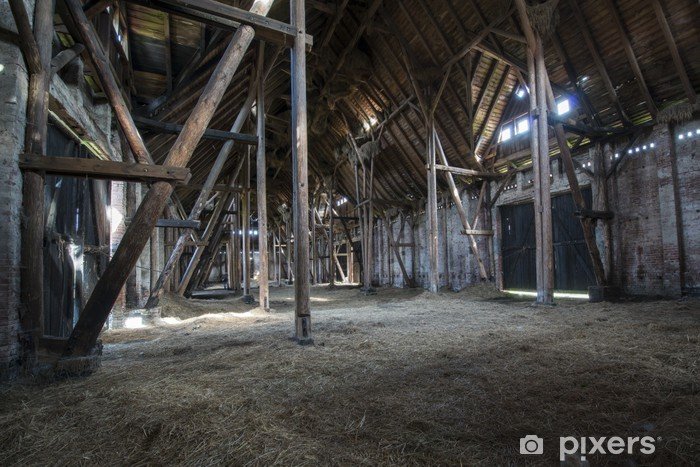

Jak dasz układ jak w drewnianych stodołach, to spokojnie zrobisz 10x10 z samego drewna. Tylko krokwie 16x12 albo 18x12 co max metr i dobry stolec do tego
fototapety-stara-drewniana-stodola-z-swi
Tylko nie chciałbym robić żadnych słupów w środku. Muszę się właśnie zastanowić jak to zrobić żeby było na lata i w miarę tanio

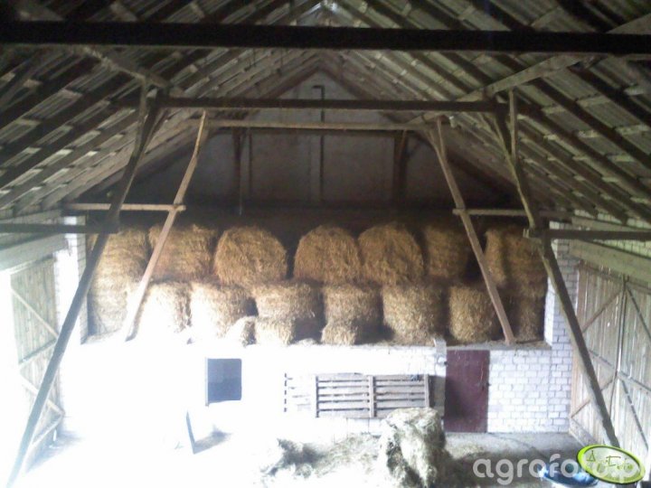

U nas robią jeszcze inaczej na sochach i u mnie tak samo jak na zdjęciu.Szerokość 12m, przeważnie.To najsolidniejsza konstrukcja, jeszcze przedwojenne budynki stoją drewniane stodoły i wszystko mocne a te sochy przeważnie z całych chojraków, tylko siekierą obciosane tak aby kantowe były.

Mimo wszystko będą przeszkody przez te podpory, a chciałbym maksymalnie wykorzystać przestrzeń. A druga sprawa to u mnie nie widziałem jeszcze stodoły w tym stylu i nie miałbym gdzie popatrzeć jak to zrobić. Myślę bardziej o kratownicy z drewna robił ktoś coś takiego i podpowiedział by mi jak się zabrać??
