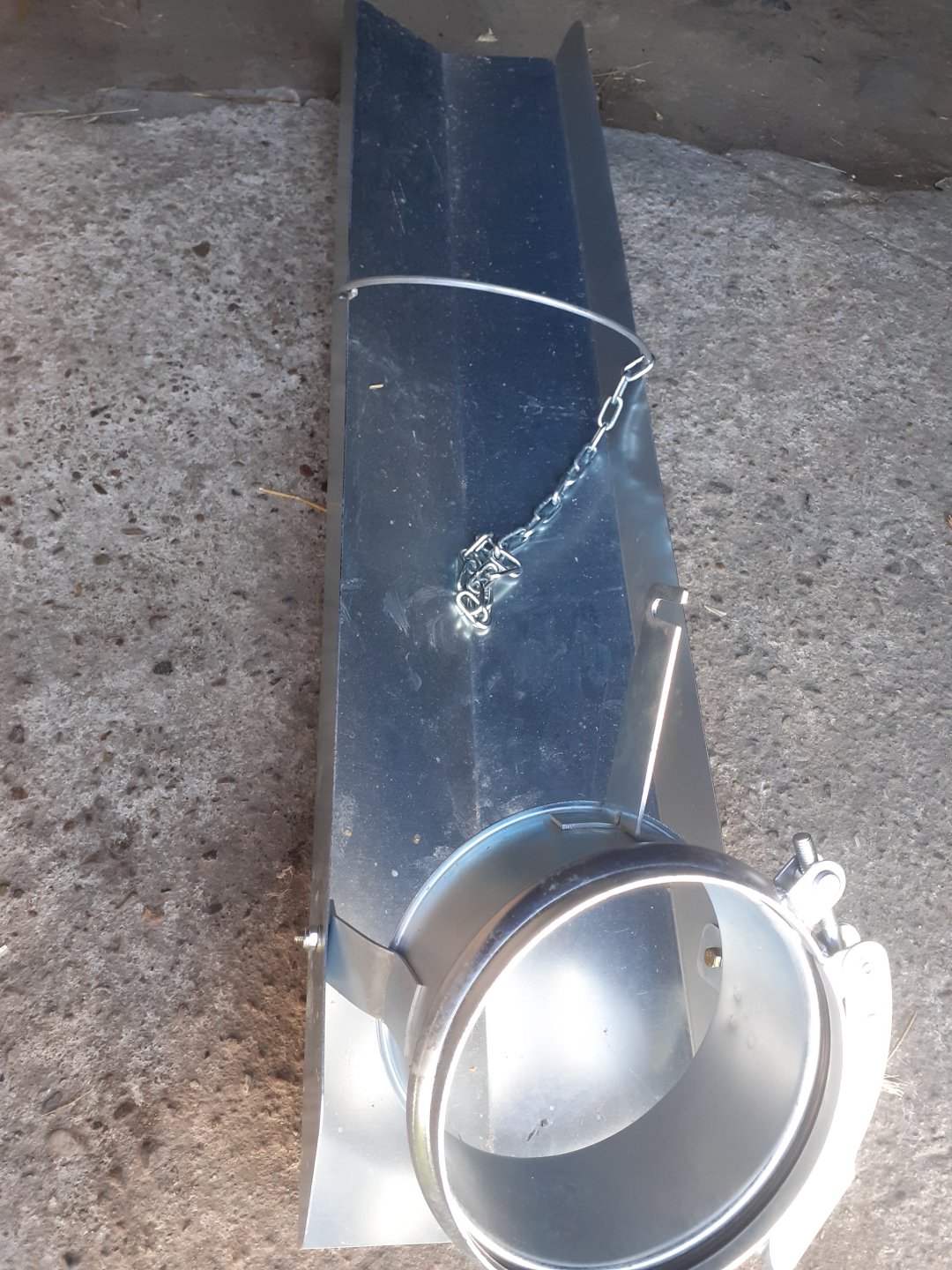

Zuptor ma taki system. Wygląda to tak że do silosu idzie blacha wygięta na kwadrat coś koło 30x30. Ma to że 2 metry tak żeby mniej więcej na środku silosa się kończyło. W to wchodzi zwykła rura o średnicy węże. Włączasz śrutownik. Wsuwasz ta rurę i testujesz jak głęboko ja włozyc. Jak w wężu widać ze zboże leży na dnie to przedobrzyles.
Ale ja mam ssawkę
