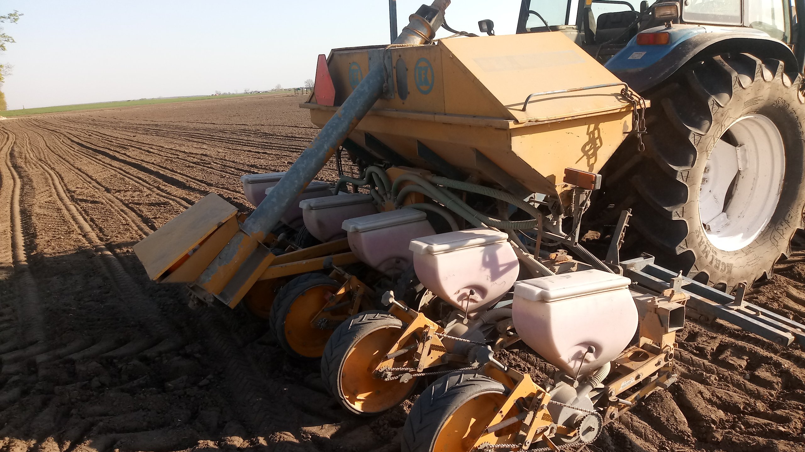

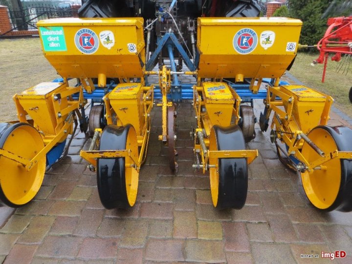

Siewnik do kukurydzy Kleine opinie
Witam , czy ktoś z was użytkuje siewnik do kukurydzy Kleine jak na załączonym zdjęciu  ??? Czy warto to kupić dla sb czy lepiej zaoszczędzić i kupić coś lepszego ?? Zdjęcie podglądowe
Siewnik jest mechaniczny prostota jednak w komplecie powinny być zapasowe gwiazdy (tarcze )o różnej wielkości łyżeczek lub trzeba kupować nasiona flint o wielkości dostosowanej do wgłębień w tarczach
    • Przez michal85
