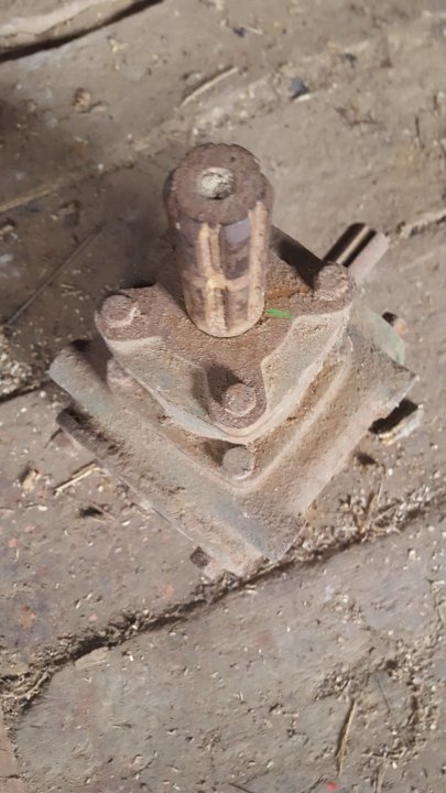

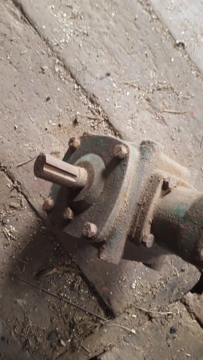

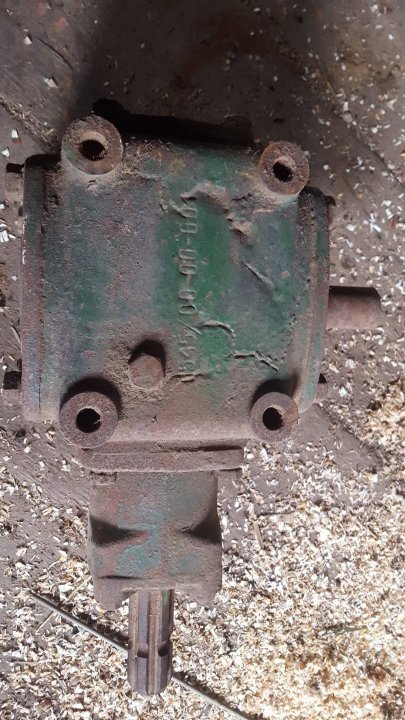

przekładnia do kosiarki,tłuki
Witam mam taką przekładnie o przełożeniu 1,75:1 i nie wiem czy będzie się nadawać do tłuki jest również taki problem że ramienia noża które są dostępne w sklepie mają mniejszą średnicę wałka i są na stożku a tu u mnie ktoś ucią wałek wystający do noża i nie wiem czy to coś z tego bedzie jak ktoś wie to niech podpowie zamieszczę również zdjęcia.
Moje uwagi: przekładnia jest zbyt delikatna , odpowiednie przełożenie dla przekładni poniżej 1 (ok 0,6) a tu uzyskasz i =1,75, tzn zamiast np 14 obr/s uzyskasz tylko 5 obr/s ,taka maszyna  to nie zabawka- przy kombinacjach- spawaniu tam gdzie nie powinno się tego robić może stanowić śmiertelne zagrożenie.
znaczy jak przekładnia jest zbyt delikatna chodzi o jej masywność czy przełożenie to że jest niebezpiczna to wiem i chciałem kupić całe ramię noża aby było odpowiednio wyważone jestem troche w tym zielony
Nieodpowiednie przełożenie . Gdyby nawet przełożenie tejże przekładni byłoby odpowiednie , to dosyć szybko zakończyłaby się jej praca z urwanym lub ukręconym wałkiem. Tej wielkości przekładnie mają zastosowanie w rozsiewaczach wapna , nie wiem od czego ta jest , ale z podobnej wykonałem wiertnicę do słupków.
