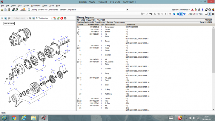

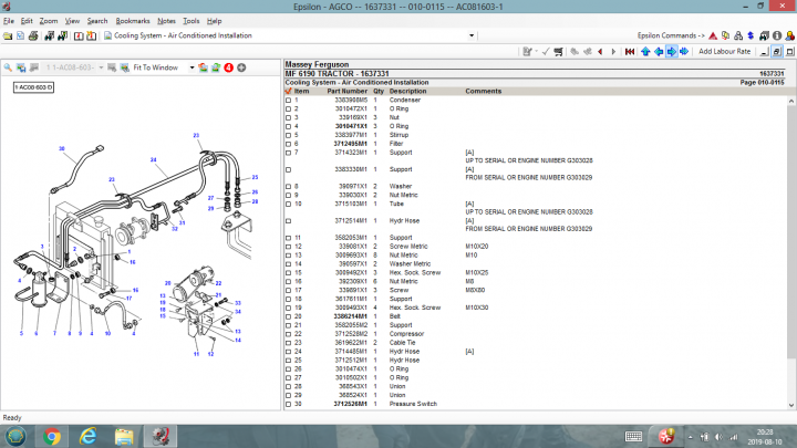

Witam, planuje dołożyć klimatyzację do swojego ciągnika, widziałem gotowe zestawy do serii 62 za około 5 tyś zakładał ktoś już takie coś? jak to się sprawdza? Druga sprawa to czy użytkownik takiego sprzętu mógłby sprawdzić jakie numery są kopresorze i reszcie osprzętu? często w samochodach jest to samo co w ciągnikach, może udało by się trochę zredukować koszty kupując używane części ze szrotu.

Oczywiście, to wszystko rozumiem, właśnie dlatego wyżej napisałem ze jeżeli ktoś ma taki sprzęt to bym prosił o zdjęcia lub informacje co tam siedzi np sprężarka i wtedy zamiast za nową 1000 zł mogę dać 100 za używaną i tez to powinno chodzić, nie chce dziadować żeby jak najtaniej wyszło a potem efekt średni, ale tam gdzie można zaoszczędzić i efekt będzie taki sam to czemu by nie?
Nie interesuj się sprężarką tylko uchwytami mocującymi ja do silnika. Będziesz widział uchwyt w katalogu to mocowanie wskaże Ci typ kompresora, Ważny jest tez napęd sprężarki, bo może się okazać że wersja z klimą ma jeszcze koła pośrednie albo inne jedno z kół pasowych na silniku. Jak rozgryziesz ceny tego oprzyrządowania to potem popatrz na skraplacz przed chłodnicą. Będzie zbyt mały( np od jakiejś osobówki) i układ stanie się niewydolny. Do tego blok parownika do zamontowania w nawiewie, termostat, czujnik niskiego/wysokiego ciśnienia parę przekaźników uniemożliwiających włączenie układu przy niepracującym nawiewie, rozłączających sprężarkę po osiągnięciu max ciśnienia pracy układu. No i przewody, może okazać się będziesz  miał każdy element z innym systemem przyłączy. Ale walcz do odważnych świat należy.
