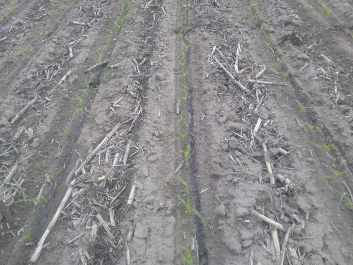

Witam forumowiczów. Miałbym pytanie o nawożenie kukurydzy w systemie pasowym. Mam już jeden rok za sobą takiej uprawy, i ogólnie było ok,  ale jednak kukurydza wyglądała jakby brakowało jej azotu. Jeździłem kilka razy dolistnie mocznikiem i jakoś się podratowała, jednak oczywiście mogło być lepiej. Siał u mnie zestaw z agregatem Czajkowski , z dwukomorowym zbiornikiem do nawozów. Miało iść na 1 ha. 300 kg. npk. i 200 kg mocznika. Jednak operator twierdził, że tyle mocznika w "łapę" może popalić rośliny, a poza tym ten mocznik mu nie specjalnie chciał lecieć. Mam więc pytanie do praktyków jak rozwiązujecie tą sprawę. Ile powinno się dać nawozów w podsiewacz i jaki ich rodzaj? Czy wysianie mocznika rozsiewaczem przed takim zestawem na nieuprawioną ziemię miałoby sens? Czy może zastosować inny rodzaj nawozu azotowego? Ogólnie cała idea i wygląd ziemi po takiej uprawie mi się podoba, i chciałbym jeszcze raz tak zasiać. Pytanie jak zrobić to dobrze.
Ja leję  RSM z inhibitorem  jak na zdjęciach.  Przemawia za tym mniejsze straty- QQ i tak nawóz pobiera od 3 liścia , bezpieczeństwo -mocznikiem możemy tak zasolić ziemię że wschody pojawią się  dużym opóźnieniem 3-5 tyg . Natomiast wysiew na nie uprawioną ziemię to moim zdaniem straty  -hyba  ze od razu obficie popada deszcz

Co sądzicie aby w podsiewacz zastosować inne nawozy azotowe niż mocznik? Np. na bazie azotu amonowego. Wysoka dawka punktowa będzie wtedy mniej stresująca dla roślin niż mocznik? Straty nie będą większe?
Mocznik podałem jeden raz i nigdy więcej .Jeżeli azot to salmag,saletrzak lub  saletra kędzierzyńska .Jednak podanie azotu na 4 tygodnie przed okresem pobierania przez rośliny to moim zdaniem strata .Podaję azot RSM z inhibitorem  w fazie 3-4 liście tylko 120 kg N i plony mam nie gorsze od tych co dają 180/220 kg
Bez urazy ale powala mnie wiedza rolnicza rolników .A to jest tak że RSM to nawóz doglebowy a im mniejsza powierzchnia na którą jest aplikowany tym mniejsze straty formy mocznikowej więc wręcz nie pryskamy ale lejemy jak najgrubszą kroplą lub strumieniem .Herbicydy na 3 liść to już zabieg średnio kroplisty bo chwasty już powschodziły (przynajmniej ich  część ) RSM w grubej kropli ma tendencję do spływania na ziemię więc nalistnie działanie już odpada .Kiedyś robiłem do glebówkę Trophy +atrazyna + trend +RSM ale znaczne straty azotu -przekraczające koszt kolejnego wjazdu
