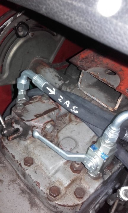

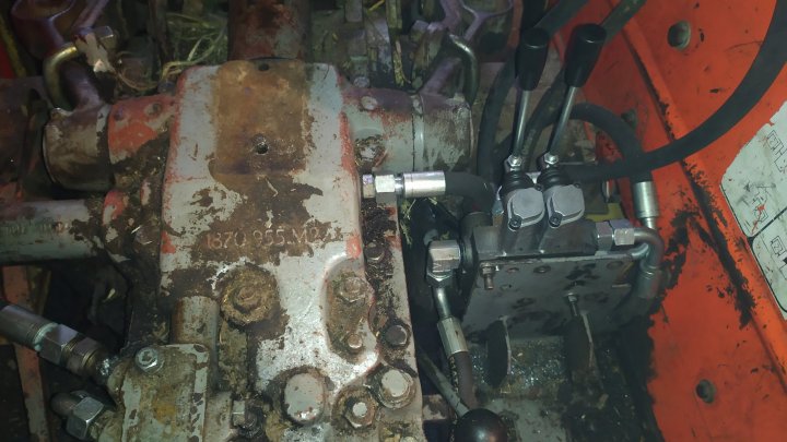

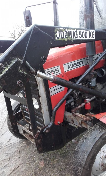

chciałbym podzielić się z Wami moją modyfikacją hydrauliki zewnętrznej w MF 255. Pomysł znalazłem na forum, który jeszcze bardziej ulepszyłem.

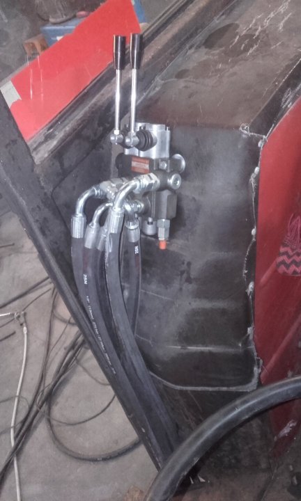

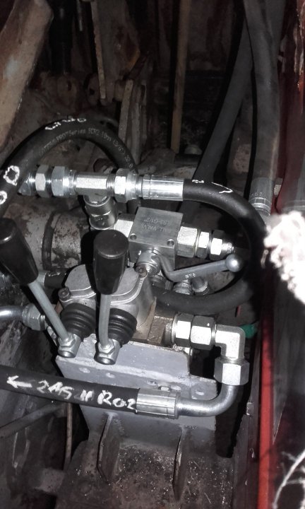

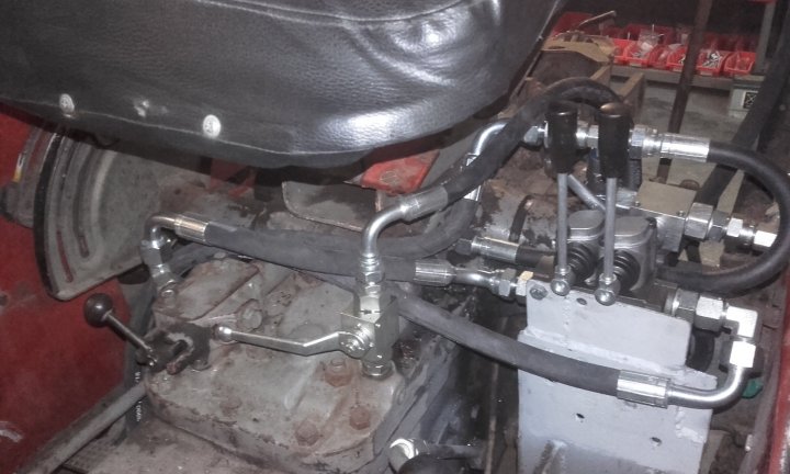

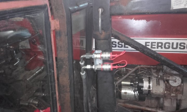

Ciągnik miał standardową hydraulikę. Było to uciążliwe, np. podczas pracy owijarką trzeba przełączać dźwignię pod siedziskiem. Teraz podnoszenie podnośnika jest także w rozdzielaczu. Zrobiłem 2 wyjścia do ładowacza w oddzielnym rozdzielaczu na błotniku (rozdzielacz z jedną sekcją nurnikową, ponieważ siłowniki podnoszące ramę ładowacza są jednostronnego działania). Drugi rozdzielacz zamontowałem w miejscu starego. Również z jedną sekcją nurnikową do wyładowania kuli z owijarki. Teraz działa to bez przełączania dźwigni pod siedzeniem. Druga dźwignia jest do dwóch wyjść hydraulicznych. Tworzę ten post z myślą zainspirowania innych do tak użytecznych zmian. Chętnie odpowiem na pytania odnośnie szczegółów.

Mam podobnie zrobione u siebie z tym, że mam rozdzielacz 3 sekcyjny. 1 sekcja to podnoszenie tura, 2 sekcja wyjścia hydrauliczne i 3 sekcja to podnośnik. Ciągnik u mnie pracuje z wycinarką teraz praca to przyjemność, nic nie trzeba przełączać.
Zrobiłem tak dlatego, że mój traktor pracował z turem jedno sekcyjnym na linkę i zależało mi na tym, żeby zrobić poziomowanie hydrauliczne. Teraz jest o wiele wygodniej.

rozumiem, pod siedzeniem ten nowy zawór wkręcony w korek to jest zasilanie do rozdzielacza? a gdzie wyjście doprowadzone?
Witam,proszę o nr. telefonu to wyjaśnię dokładniej  a będę robił jeszcze fotki dokładniejsze  panu ,,adam5555''  to i panu wyślę i wyjaśnię . Pozdrawiam.

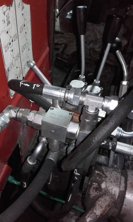

Zasilanie jest podłączone foto nr 2 tam gdzie ta okrągła gałka, a tam gdzie ten zawór to jest podłączony podnośnik żeby też podnosić  dziwignią rozdzielacza ,,sekcja z nurnikiem" wtedy gdy jest przełączone na  wydatek siłowy. Powrót rozdzielacza podłaczony jest foto nr. 1 w blok tam gdzie orginalny  nypel .

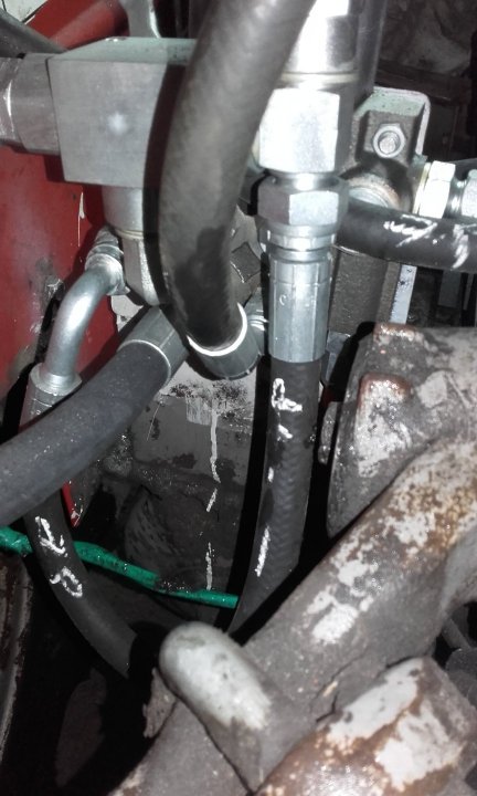

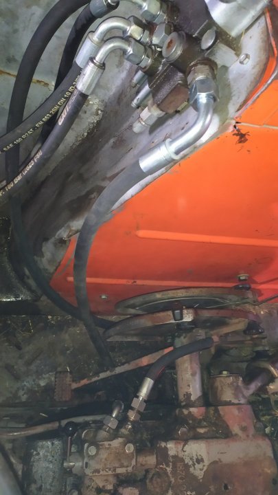

 Nie będzie działało dlatego żea powrót musi być podłączony  fot.nr.7 oryginalny rozdzielacz też tam ma powrót więc trzeba wstawić trójnik , a gdzie  ten zawór fot.nr. 1, 2, 3 to jest zasilanie podnośnika.

wstawiony nowy rozdzielacz 40l/min z nurnikiem i podłączony szeregowo z rozdzielaczem do tura.
ciśnienie około 150-160 barów (wolne obroty), na starym rozdzielaczu było 160.
jak ustawię dźwignię w rozdzielaczu na neutralny to ciśnienie powoli spada, muszę sprawdzić jak to będzie chodziło w praktyce czy tur samoczynnie będzie opadać.
