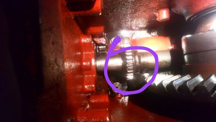

Przez kacperdw
Witajcie,
Mam problem ze skrzynią biegów w ciągniku ursus c360.
Początkowo myślałem że to wina łożysk ale gdy wymieniłem wszystkie łożyska w skrzyni to pojawiło się głośnie grzechotanie. Wszystkie łożyska wydawały się być w niezłym stanie, z wyjątkiem łożysk na trybach biegu wstecznego. Myśle że grzechotanie pojawiło się w momencie wyeliminowania luzów między trybami (po wymianie łożysk).
Następnie, aby nie rozbierać skrzyni w nieskończości, postanowiłem wymienić wszystkie wałki i tryby w skrzyni. Zgrzytanie zostało. Pojawia się ono na biegu jałowym a ustaje w momencie wciśnięcia sprzęgła. Po uruchomieniu skrzyni da się wyczuć (przykładając rękę do obudowy), że drgania pojawiają sie w okolicach trybów biegu wstecznego.
Wszystkie części są nowe i oryginalne firmy ursus.
Proszę o nakierowanie na ewentualną przyczynę hałasu, szczególnie tych którzy uporali się z podanym problemem.
Pozdrawiam
