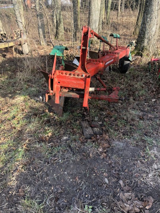

mam pytanie na temat plugow zagonowych kverneland, nie wiem jaki to model ale to ten bardzo popularny starszy plug
Mianowicie czy odleglosc korpusu od korpusu rozni sie w zaleznosci czy to 14 czy 16   czy tylko roznia sie odkladniami???
jak mozna sprawdzic czy mam 14 czy 16?     znacie odleglosc korpusow od siebie w 14 i 16?
Wszystkie są popularne. Jak jest na okrągłej ramie to zapewne ma rozstaw korpusów od ramy 14" a jak na kwadratowej to 14 albo 16". Szukaj tego na kwadratowej ramie z płaską belką na tuz oraz z odkładnią z piersią prostokątną i dłutem inne odpuść sobie. Naklejka ile cali rozstaw ma pług jest na przodzie korpusu co łącznik się przypina jak nie zerwana czy nie malowany. Nie myl odległości między korpusami jak ma miejsce w Vario np. AB 85 krótki i AB 100 długi od rozstawu korpusów w calach potrzebnych do szerszej i węższej orki z mechaniczną/hydrauliczną regulacją.
Mam na kwadratowej ramie, na pewno nie vario. Kiepsko mi doradzili zakup tego pługu.
moj jest na kwadratowej ramie, wieżyczka jest na sztywno a nie tak jak w vario
teraz zastanawia mnie to czy to 14 czy 16 bo dopiero się dowiedziałem o różnicach. Miał isc pięknie w ziemie a przy suszy słabo wchodził i na słomie się zapychal
czytalem ze 16 ma większy rozstaw korpusów przez co nie zapycha się tak łatwo ,
naklejki nie ma. Wiec jak to sprawdzić jaka ramą?
kutro wstawię zdjecie

mam na kwadratowej ramie
jezeki jest to pług 14 calowy. Założę dokładnie 16 to szerokość będzie ta sama tylko może będzie lepiej odwracał itp. To rozumiem
tylko teraz w takim razie oprócz dokładni co się różni??
ta odległość od płozy do płozy?

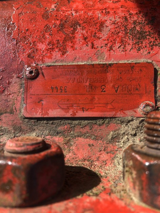

Nic na tej tabliczce nie ma o modelu chyba.
plug ab 100 jest większy i cięższy niż to prawda ? Bo ten w susze kiepsko szedł w ziemie mino nowych lemieszy i dłut i zapychal się słoma. Kupiłem go skuszony opiniami o kvernelandzie a w twarda ziemie nie wchodził gdzie b200 szedł jak w maslo
Odkładania po przekątnej 100 cm, korpusy od siebie o 80. Początek płozy drugiego korpusu do końca płozy pierwszego korpusu 40 cm.
wychodzi na to ze to 16 calowy chyba
ale nie podoba mi się jego praca. Przestarzały fortshmitt szedł jak w masło i tak noe zapychal
ten ab 100 jest szerszy i większy prześwit pod ramą i cięższy jest niż ten??
Żeby ci się nie zapychały resztki pożniwne to pług musi mieć od lemiesza do ramy większy prześwit i odległość między korpusami wynosić te 95cm. Tak ma pług np. AB100 Vario. Nie wszyscy go chcą bo to 4m długości prawie i nie każdy traktor w transporcie się sprawdzi bo ciężki. Po mojemu by sprawdzić jaki ma rozstaw odkładni to od lemiesza do ramy w poziomie sprawdzić odległość czy jest 14" 35cm czy 16" 40cm pług masz stary to i odkładnie ktoś mógł ci z polskiego wsadzić a nie oryginał, dłuta ostre wsadź i zobacz czy resory trzymają jak w ziemie idzie pług. Odległość między korpusami nie da ci szerszej orki. By szerzej orać musisz mieć szerszy rozstaw korpusów od ramy np. 16" czy 18" ale i traktor musi to pociągnąć. Dlatego lepiej kupić Vario i zmieniasz sobie szerokość jak zajdzie potrzeba, tylko i cenią się 17-20tyś. za taki od I wł., gdzie nowy 30tyś. Wstaw jeszcze jak wygląda od strony odkładni. Ten pług powinien jak malowany orać o ile nie jest zakatowany z luzami i w oryginale. To bardziej parametrami wygląda jak AB85 skoro ma od korpusu do korpusu 80cm

Jest to model A3, są to dość stare pługi, podobne wychodziły z fraugde. Nie można porównać orki do np. korpusu nr 28 ponieważ te mogą być inne. Co do resorów, jeśli odginają się przy orce to pług nie będzie chciał się zagłębiać, można to rozwiązać za pomocą dodatkowych piór resorów. Ten pług nie ma żadnej regulacji szerokości roboczej, odkładnice mają być zgodne z korpusem, skoro są 16" to takie mają być.

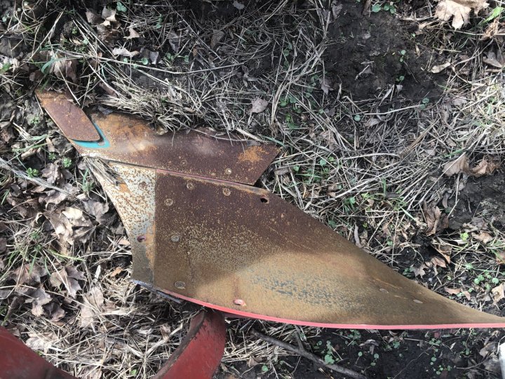

Nie wiem jakie są odkładnicą , po przekątnej 100 cm. Od płozy do płozy 40  cm. Co to korpus nr 28

Jak nie pasuje i nie chcesz inwestować w niego to lepiej sprzedać. Niema sensu dawać korpusów. Masz coś nie tak z odkładnią bo nie pasuje ci do lemiesza i ma puste otwory. Lemiesz z lewej strony nie sięga końca odkładni. Posprawdzaj czy ktoś ci składaka nie wcisnął z różnych części byle pług przypominał. I dlatego być może orze tak a nie inaczej ci. Płozy zobacz czy nie do wymiany, piersiom chyba też dużo nie zostało, dłuta by ostre były, by luzów na korpusach nie było.
