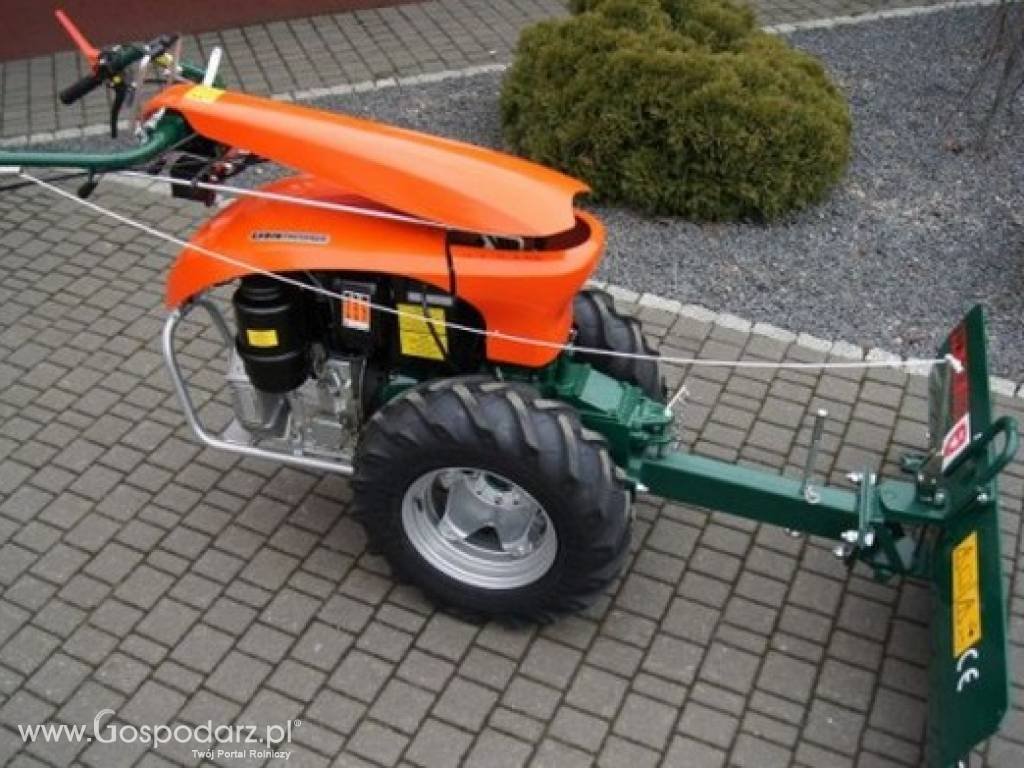

Cześć, chciałbym usprawnić sobie obowiązki i nie wiem za bardzo jak gdyż moje budynki są starego typu. Mianowicie obecnie wyrzucam obornik taczkami, chciałbym przerobić to sobie w ten sposób aby wypychac go miniładowarka. Ale ze względu na cenę miniładowarek wpadłem na pomysł aby wypychac obornik ciągnikiem jednoosiowym. Jak myślicie czy taki ciągnik jednoosiowy byłby w stanie wypchnac obornik z obory?  Zamieszczam przykładowe zdjęcie takiego ciągnika. Z góry dziękuję za rady. Pozdrawiam
ogranicza mnie szerokość otworu "jakby po drzwiach" szerokości 90-95 cm. wozidla zazwyczaj szersze. a poza tym trzeba na nie wrzucić. a jakbym partiami wypychał? ciekawe, może ktoś korzysta z podobnych rozwiązań
nie lepiej wyciąg? ja robiłem dla siebie i dla wuja to w moim przypadku wyszło na stronę ze stopą jakieś 3000zł na 15 sztuk. W przypadku wuja wyszło podobnie bo dużo żelastwa miał swojego tyle że u niego po jednej stronie było 26szt.
Przy użyciu ciągnika jednoosiowego nie widzę odrywania zdeptanej ściółki (szybciej przewrócę się). Tu tylko spychasz  i wszystko brudzisz chyba ze przerobisz to coś na miniładowarkę, ale czy warto. Lepiej samemu ją zrobić, naprawdę.
Moim zdaniem to nie wypali, raz że będzie się ślizgać na jednej osi jak podczas pchania zrobi sie większa kupka, a dwa wypchniesz do pewnego momentu i i tak będziesz musiał to jakoś przerzucić dalej na pryzme obornika. Ciężko też doradzić nie wiedząc i nie mieć zobrazowanej twojej obory jak ona wygląda w środku, jak stoi bydło, jak idą korytarze itd itd.

Nie mam hodowli ale to się nie uda, zbyt lekki traktorek  i będzie się ślizgał.
Jak ktoś radził przerobić wjazd. Na pewno się da.
Już mały guad lepiej by sobie poradził jak ten ciągnik.
Użytkowałem przez kilka lat ciągnik jedoosiowy. Uprawa ogródka, odśnieżanie, praca w lesie. Mój ciągniczek z obciążnikami ważył około 250-300kg. Przy odśnieżaniu pługiem szerokim na 120cm miał problem, tracił przyczepność (koła 7.50-13).
Na mokrej betonowej podłodze w oborze może być problem z przyczepnością kół podczas wypychania obornika.
Ten traktorek jednoosiowy  ze zdjęcia, to przy moim wydaje się lekki.
Lepszym rozwiązaniem byłby czeski ciągnik TZ-4k-14. Ma napęd na 4 koła, rewers, waży ponad 650kg i jest wyposażony w hydraulikę. Dodatkowo można go w prosty sposób przerobić na ładowarkę.
