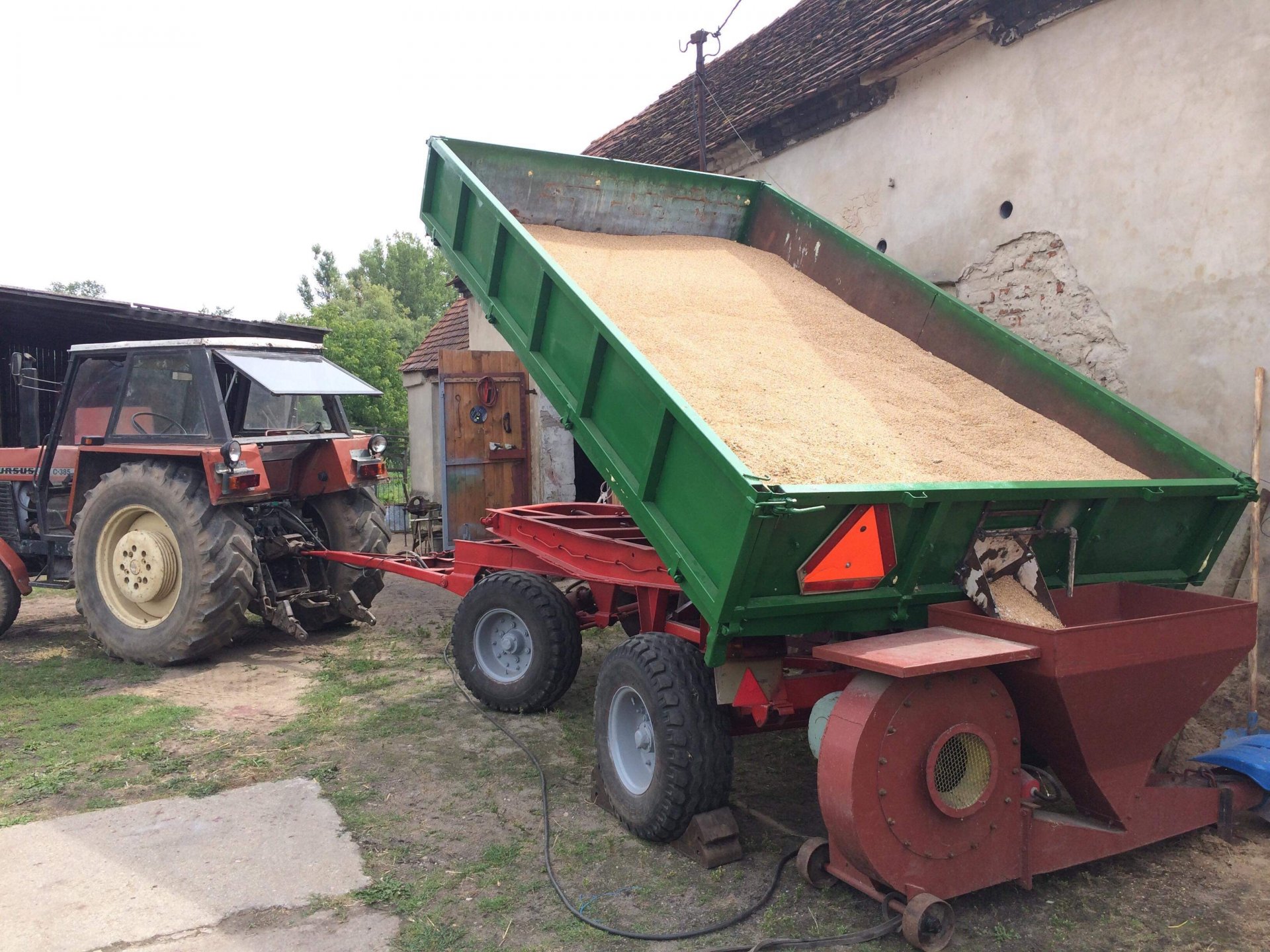

Posiadam przyczepę Autosan D-47, którą w tamtym roku zacząłem remontować. Zrobiłem podłogę, naprawiłem burty, poprowadziłem nową instalację elektryczną i całość pomalowałem. W tym roku chciałbym zrobić instalacje pneumatyczną i hamulce.
Chciałbym się dowiedzieć na co zwrócić uwagę przy takiej instalacji, jakie części zakładać, jakie rozmiary siłowników pneumatycznych, jaki rozmiar przewodów zastosować itd.
Będę wdzięczny za każdą pomoc.
