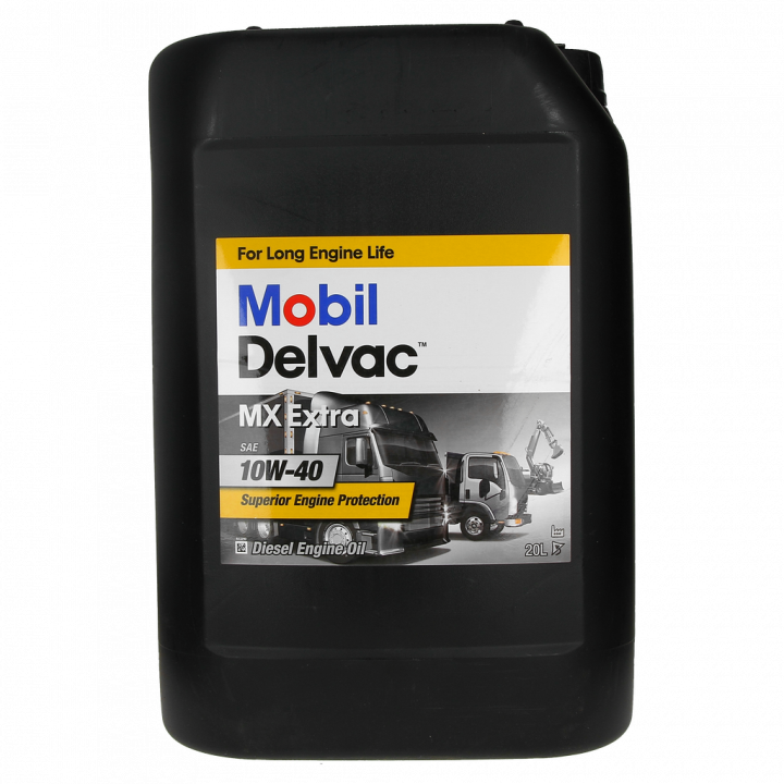

Mój 53 chodzi na mobil delvac 10w40
10w30 na upały nie bardzo,
A 15w 40 na zimę to towot zanim się zagrzeje
T25 też na 10w40 chodzi tym samym.
Fabrycznie raczej było 10w30 ale w 100% nie jestem pewny trzeba by zerknąć do książki serwisowej i z tąd te pytanie.
15w40 wydaje mi się za gęsty do perkinsa.
A możesz podesłać link bądź potwierdzić czy to ten delvac?
38 minut temu, Krzys375 napisał:
A przy 10w40 wszystko ok?
Ten olej też ma być zalany do MF255 3p.
Do 3512 zalewałeś tego Mobila?
Do 3512 też tego mobila tylko 10w30 a do 5314 już zalewan 10w40 bo jednak w lato teraz upały to wg mnie lepiej 10w 40
Ten się nie nadaje, jest nisko popiołowy, do silników z DPF
Olej półsyntetyczny 10w30 czy 40 nie nadaje się do ruska pompa olejowa rusina ma problemy z zassaniem takiego oleju bo jest za rzadki
15W40 API klasy CC - wg. producenta silnika
Taki Mobil Delvac MX™ 15W-40 to już rozkosz dla tego silnika, a jak dużo zimą używasz to przejdź na 10W40.
