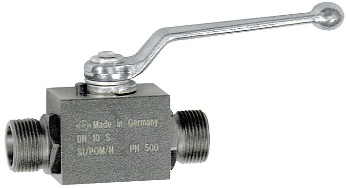

Niedawno zakupiliśmy rozsiewacz jednotalerzowy Abra 500 kg z hydrauliką. Zastosowany jest tam siłownik jednostronnego działania.Po podłączeniu  do prawego gniazda hydraulicznego Ursusa c-360 wszelkie manipulacje wajchą nic nie dają. Wyje pompa.
Po przepięciu na lewe gniazdo, podnosząc wajchę zamyka spust. A naciskając w dół otwiera się szybko, za sprawą sprężyny przy siłowniku.
Problem jest w tym, że gdy siłownik jest wysunięty ( spust zamknięty) to w ciągu pół minuty powolutku się wsuwa ( bez żadnej ingerencji operatora) co powoduje, że nawóz się wysypuje. To uciążliwe. To wina pompy, siłownika, za mocnej sprężyny?
Proszę o pomoc i sugestie.
Z góry dziękuję za odpowiedzi.
Zgadza się, wepnij za szybkozłączem na wężu coś takiego, bo se nie poradzisz, tym bardziej jak się rozgrzeje olej.
Znalezione obrazy dla zapytania: zawór olejowy
Edytowane przez Sean
Siłownik dwustronny pomoże też, tylko ten zawór to mniejsze koszty, dlatego wstawiłem zawór, ale siłownik dwustronny byłby zdecydowanie lepszy, bo nie ma już wtedy sprężyny, otworzy lub zamknie i to wszystko, sprężyna działa na tłoczysko z dużą siłą a że jest mało oleju bo mały siłowniczek i wężyk, to ciśnienie szybko spada i zaraz się otwiera.
Z tym zaworem to głównie do dojazdów i zasypywania potrzebny, na polu jest to uciążliwe zamykanie, trzeba samą dźwignią wywrotu więcej operować, ale nieraz trzeba i zamknąć na dłużej, wtedy zawór jest niezastąpiony.
Czy u Was, w Waszych c360, ta dzwignia od kiprowania jakoś się blokuje w którejś pozycji, by jej ciągle nie trzymać? U mnie po puszczeniu wraca do neutralnej pozycji. Co do tego zaworka, to u mnie w Altro już producent go dodał, rozwiązuje problem, ale do operowania nim za plecami przydałaby się trzecia ręka.
W sprawnym rozdzielaczu jest sprężynka która blokuje dźwignię w środkowym położeniu na zlew z szybkozłączy, jeżeli jest sprężyna w rozsiewaczu na otwieranie, to blokada dźwigni rozdzielacza, czy trzymanie ręką jest zbędne, naciśniesz dźwignię i sprężyna natychmiast otworzy zasuwki na zadaną odległość. Zawór musi być zaraz za szybkozłączem tak żeby sięgnąć ręką, i tak jak napisałem, tylko do dłuższego zamknięcia, w polu trzeba cyknąć częściej dźwignią by domknęło, np. przy nawrotach.
No tak, ale chciałoby się już nie szukać za plecamy tego zaworu, tylko cyknąć dzwignią i już. Rozumiem jednak, że tak tak to już w 60tce jest ten zawór/dzwignia rozwizany (nie ma zatrzasku).
Masz  pękniętą sprężynkę w rozdzielaczu, jednak powtarzam, do samego otwarcia rozsiewacza jest to nie potrzebne, wystarczy tylko cyknąć jak mówisz dźwignią, nie potrzeba dźwigni trzymać ręką.
