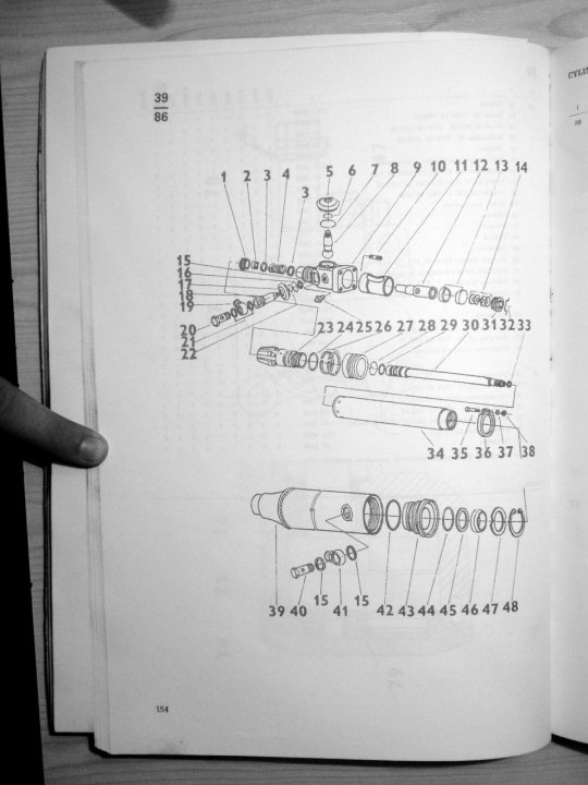

Podkładki miseczkowe głowiczki wspomagania Zetor 7211-7245 - która stroną ?
Witam czy ktoś ma informacje lub instrukcje w jaki sposób zamontować podkładki miseczkowe które są zamontowane w głowiczce siłownika wspomagania w Zetorze 7245 ?
dawno sprzedalem to dziadostwo-znaczy ciagnik z serwo-wiele razy go naprawialem i uszczelnialem i dalej ciekla a nawet lal,
mam  jeszcze takie rozwalone w garazu-jutro moge sprawdzic , jak mnie pamiec nie myli to one ograniczaly ruch sworznia kulistego wiec powinny byc dopasowane do niego,  jesli te podkladki to panewki cylindra to na pewno
https://www.agroalex.pl/czesci-os-przednia-i-mechanizm-kierowniczy-zetor/34796-panewka-cylindra-wspomagania-ukladu-kier--93-2167-932167.html
w instrukcji napraw nie pisze jak je zalozyc -wkladasz i dokrecasz panewki tak zeby sworzen dalo sie reka przekrecic a nie mial luzow.
nie rozbieram mojego bo widac ze nakretka jest zbita, a tyle razy rozbieralem ze moga byc zalozone jak leci.
