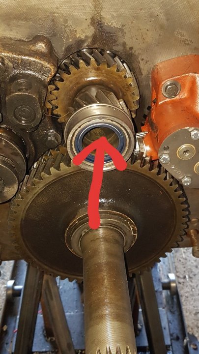

Aaaa dobra. Te łożysko widać na końcu tej obudowy i w nie wchodź wałek sprzełowy??
Niedawno rozpoławiałem traktor bo byłem pewny że to hamulec skrzyni jest winien tej sytuacji a tu nic wszystko dobrze i w te łożysko napsikałem wd40 i ono obracało się leciutko mogłem je drutem obracać a luz poprzeczny był delikatny ale to nawet nie 1mm. Wałek sprzegłowy wymieniłem na nowy ,wymieniłem mikropompe, uszczelniłem wzmacniacz i nic zero poprawy😱😱😱

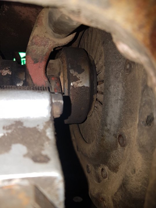

Dzisiaj pojawił się następny problem : po wciśnięciu sprzegła ciągnik nie zatrzymuje się 😭😭😭 cały czas ciągnie, musze hamować hamulcem żeby się zatrzymać.To chyba koniec sprzęgła chociaż nie spotkałem się jeszcze z takim przypadkiem normalnie sprzegło ślizga się, a tu nie rozłacza napedu. Narazie sprubuje podokończać prace w polu i zabiore się za rozpoławianie.
Żadna regulacja pedału sprzęgła nie pomaga.

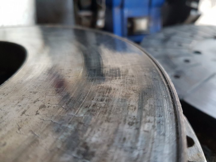

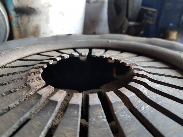

No i ok, gdy jedna pęknie jest problem z pełnym wysprzęgleniem. Pokaż jak wygląda powierzchnia docisku i zamachu oraz tarczy.
