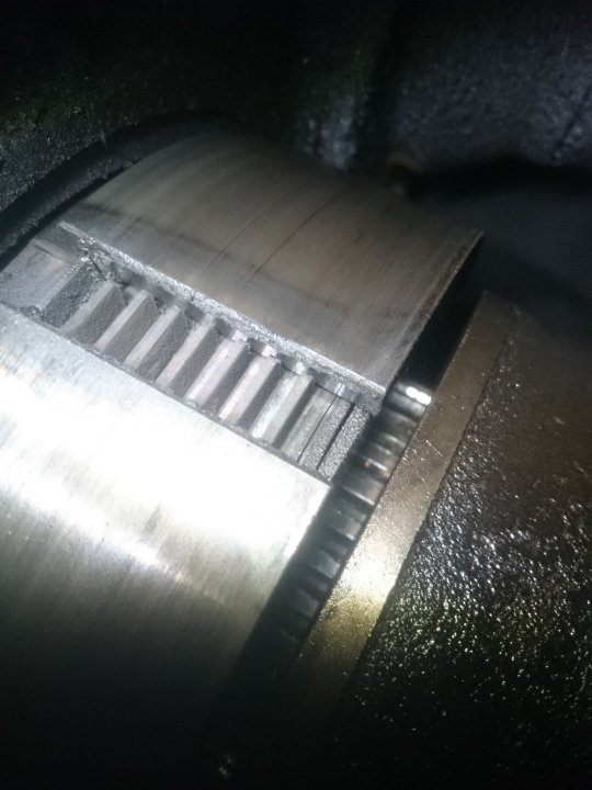

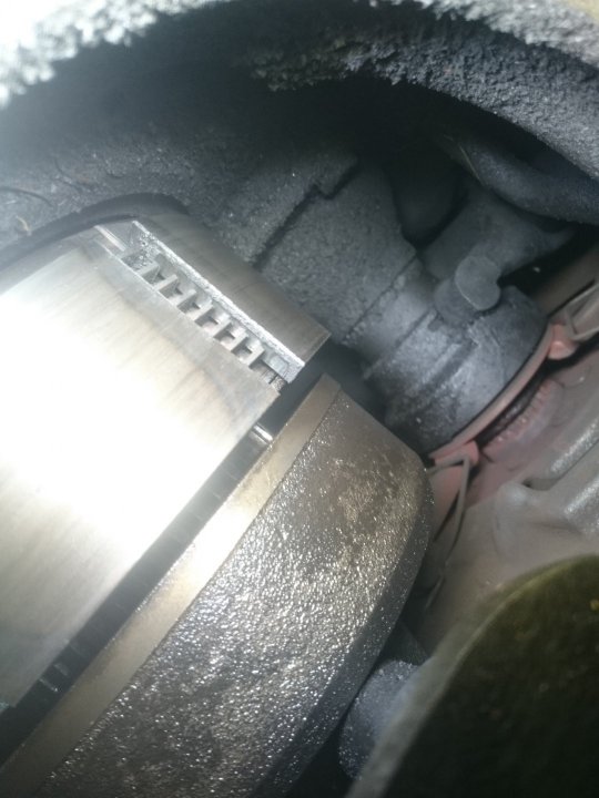

Tak to wygląda.

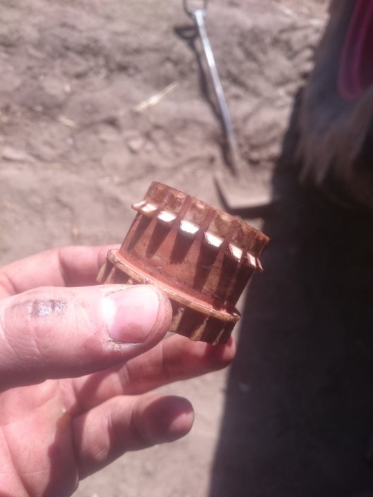

Witam po krótkiej przerwie.
Tulejke wymieniliśmy praktycznie w nie cały dzień. Pompa wydaje się w porządku, ciągnik pracuje jak należy, a nawet lepiej jak przed usterką. Rewers zaczą szybciej się przełączać. Przy okazji zmierzylismy ciśnienie z tyłu na filtrze, jest prawidłowe ok 15 bar.
Uważam że nie warto jest prowadzić ciągnik do serwisu i bulić za naprawę. Wszystko wydawało się straszne do póki nie rozebralismy.
Za parę lat trzeba będzie wymienić wałek główny i frez na turbosprzegle.
Potrzebuję jeszcze informacji cxy aby wymienić tarczki womu trzeba rozpoławiac czy da się to zrobić przez dekiel? Dodam jeszcze że docisk tych tarczek ma bicie.
Dzięki chłopaki po raz kolejny za pomoc w naprawie. Pozdrawiam.
Poniżej zamieszczam zdjęcie starej tulejki:
