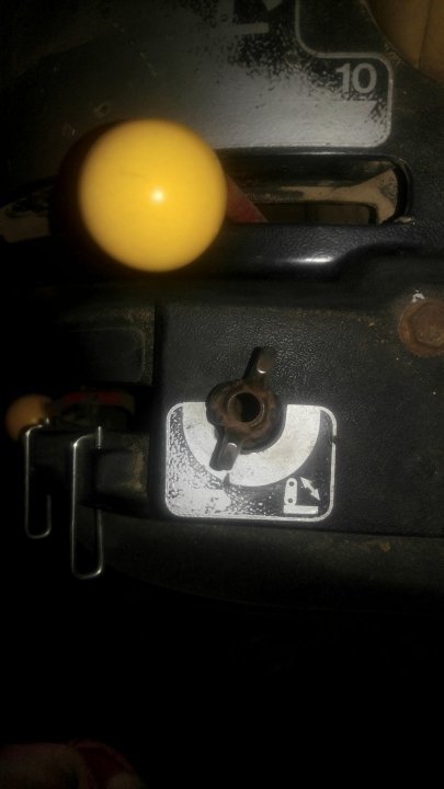

Mam problem z podnośnikiem czas 956xl wyjaśnijcje mi do czego służy to pokrętło z rysunkiem pług i podnośnik z dwoma strzałkami dźwignia do 1do10 i z tą do podnoszenia i opuszczania bo tam jest jakieś są trzy pozycje
pokrętło służy do wyboru funkcji podnośnika, pług to siłowa a ta druga z 2 strzałkami  to normalnie pozycyjna,
dźwignia 1-10 to chyba do ustawienia głębokości na jaką chcesz  opuścić podnośnik,
podnoszenia i opuszczania jeżeli są trzy pozycje to 1 podnoszenie, 2 neutral - blokada i 3 opuszczanie lub 1 podnoszenie 2 opuszczanie normalnie na wolnym spływie i 3 docisk
