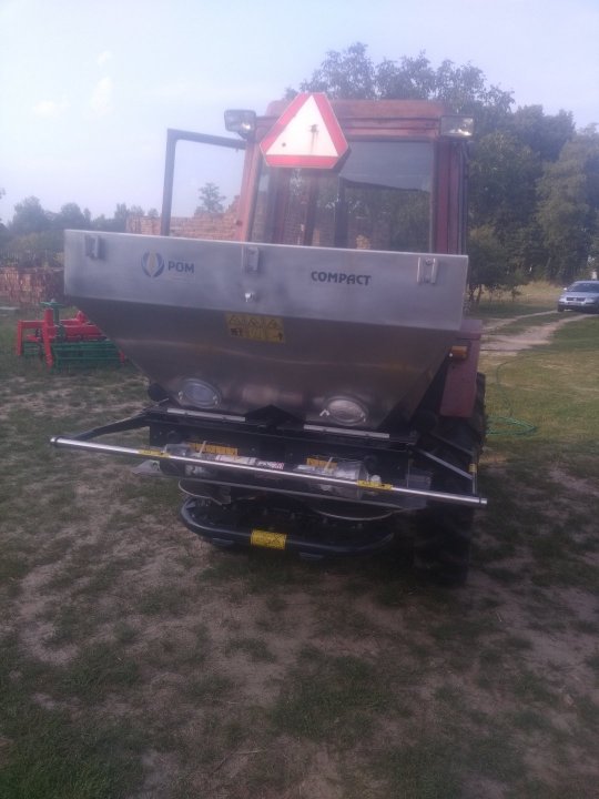

Mam compact pom Augustów. Zamykasz jedną tarcze (zawór hydrauliczny na każdą tarcze oddzielnie) i siejesz jadąc przy granicy. Do rozsiewacza jest jeszcze blacha do zamontowania ale nawet jeszcze jej nie rozpakowałem.

Rozsiewacz mam od jesieni. Wysiał jakieś 20t. Od saletry, przez polifoske po granulowane wapno. W skrzynie wchodzi bb, można też dokupić nadstawkę. Rama jest malowana, reszta z nierdzewki. Maszyna jest włoska, Augustów ma licencję kupioną. Ogólnie zadowolony jestem. O dziwo Wladimirec sobie radzi z pełnym zasypem.
