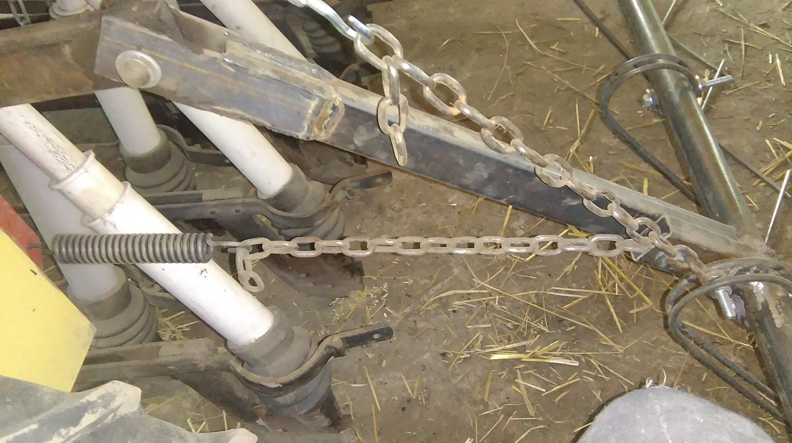

Belke mozesz kupic u producenta ale 3 lata temu kosztowala 700zl sama belka i zagarniacze bez mocowan ja zrobilem sam rura calowa dobre wiertlo zagarniacze z linku sruby kawalek profila i plaskownika lancuch sruby i troche pomyslu i dzien w garazu sprdzony
U mnie wygląda to tak siewnik to nie poznaniak ale zobacz jak mam zrobione
