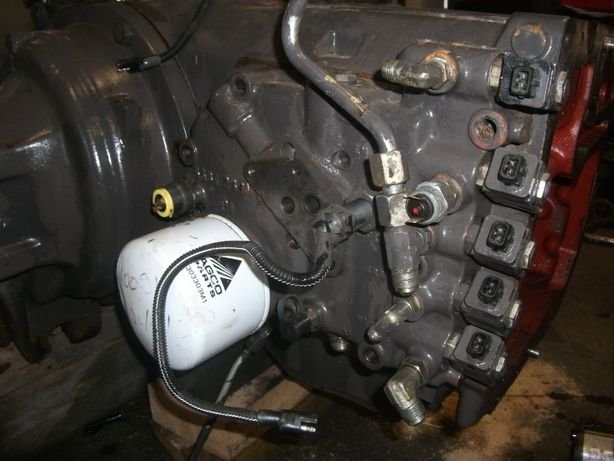

U mnie w 3060 potrafi się zapalać po porządnym myciu zruszą się kable  na deklu i później się zapala ten czujnik z tym przewodem musisz sprawdzić jego połączenie żeby się nie ,,dyndał"
Massey ferguson 3060,3065 elektrozawór, czujnik, płyta -części ...
