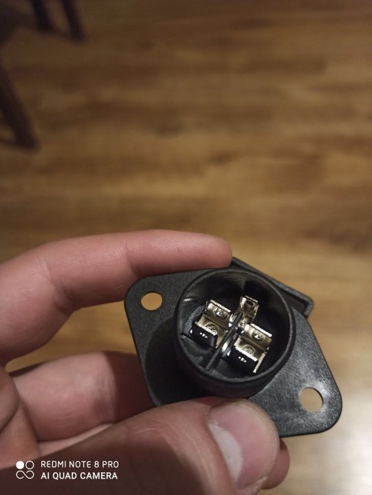

Cholera kupiłem przewód 2,5 .. mam nadzieję że da radę. Powiedzcie mi bo przyszło mi gniazdko. Ono ma podwojne styki .. to znaczy że są do podłączenia szeregowego takich wtyczek? Żeby doprowadzić prąd do niej i wyprowadzić z niej do kolejnej ?Pokaże wam zdjęcie . Powiedzcie mi czy poprostu mam podłączyć pod jedno z nich kabel i się nie przejmować czy cos z tą etyka obok tez trzeba robić .
Dopiero dzisiaj siadłem do połączenia tego wszystkiego. 15/30 to plus z akumulatora bądź ze stacyjki(tutaj wepnę gniazdo bezpiecznika  , 31 to minus z akumulatora. Co ze stykiem 82 bo podlinkowana norma DIN 72552 mówi tylko " zamkniecie" a dla laika to nic nie znaczy. Gdzie sie podpiąć 82 bo mam kabele 3 żyłowy tak jak mówiliście ? Wybaczcie za tyle pytan ale sterownik koszłowal cos koło 4000 brutto i nie chce go zniszczyć swoją nieudolną instalacją.
