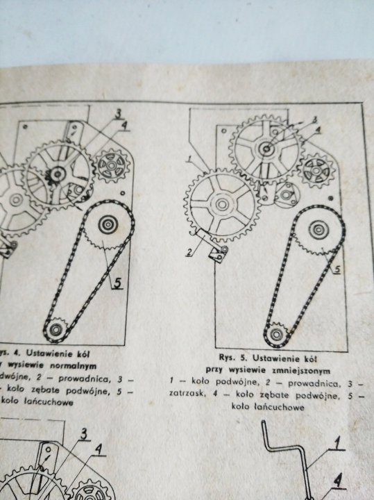

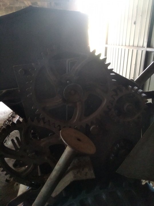

Może zabraklo regulacji na skrzynce z prędkościami?
Mocno z pamieci piszę, ale chyba koła zebate  przestawiało się pod osłoną nad kołem  na miejszy wysiew i nie pamietam czy nie brało się innych "rolek" wysiewających niż do zboża.
Ktoś może naprowadzi, bo ja ostatnio koło siewnika stałem chyba z 3 lata temu...
Też niewiele pamiętam , ale wyciągało się taki grzybek i przestawiało sie koła na zmniejszony wysiew . No a rolki to wiadomo że do drobnych nasion

kolka do drobnego wysiewu mam zalozone i zmniejszony wysiew i na a1 i wychodzi ok27 kg i już raczej nie da się zmniejszyć no bo jak? jeżeli a1 to leci najmniej ziarna
Zębatkę możesz zmienić jeszcze normę wysiewu  od łańcucha ta u góry oczywiście  niewiem czy masz mała czy duża założona
47 minut temu, farmer_89 napisał:
tak mam ustawione
Takie ustawienie to jest normalny wysiew, na jakim ustawieniu wychodzi Ci te 27 kg. ABC?
No i dobrze, jak nie trzyma normy? a te 8 arów to powietrzem miał obsiać? a gdzie poślizg kół?
Poślizg kół jest zawsze, na osiem arów przy wysiewie 26kg/ha. to jest 2,08 kg.  do tego z 5%na poślizg i wychodzi 29,5kg. do tego nakładki i wysiał ci idealnie.
