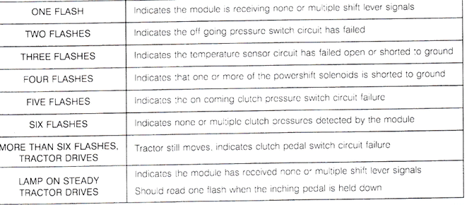

Witam, pali mi się kontrolka skrzyni biegów, pali się cały czas, ciągnik działa bez zarzutów. Mam instrukcje ale nie do końca ja rozumiem. Przed pojawieniem się kontrolki na stałe, migała 4 razy czyli to była wina masy. Potem zaczęła migać 5 razy. Teraz pali się na stałe. Czy mieliście podobny przypadek? Proszę o pomoc w diagnozie, czy mogę sprawdzić co dokładnie go gryzie?
Z góry dziękuję i pozdrawiam.
u mnie po odpaleniu raz mrugnie , przy włączeniu przedniego napędu lub zmiany kierunku jazdy zaczyna mrugać cały czas i odcina półbiegi. Gdzie szukać problemu?
nie będzie to coś z połączeniem modułu?
