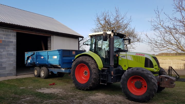

jesli to skrzynia hexashift to napewno idzie Agrishift Ga 12 oryginał claas. A który rok ariona? Jesli miedzy 07-12 czyli pierwsza seria to jest ten sam silnik co w axionach a tam idzie napewno to co wyzej, jesli wersja po 13 roku czyli nowsza to muszą sie wypowiedziec Ci co wiedzą to napewno.Pozdrawiam
Edytowane przez gtv8
To jest 2012 rok taki jak nie zdjęciu   . A olej się sprawdza jak jest zgaszony silnik
Kolego Ty poważnie piszesz czy jaja robisz z tym sprawdzaniem oleju? Olej zawsze sie sprawdza na zgaszonym, tym bardziej musi jakis  czas silnik pozostac niezapalony.Ciągnik musi stac na równym podłozu. A twoj model to pierwsza seria ariona i pewnie skrzynia hexa 24x24. Takze to co pisałem wyzej,ale poczekaj niech sie wypowiedzą mądrzejsio de mnie.U mnie w Axionie jest wziernik od poziomnu oleju z tyłu na obudowie mostu.Prawidłowy poziom to troszke wiecej jak polowa wziernika, a u ciebie moze byc bagnet i musi buc poziom pomiedzy znakami na bagnecie. O ile jest bagnet kolego.Lepiej miec zawsze troszke wiecej oleju odrobine zeby np. w orce na przechyłach czy jazda pod wzniesienie poziom był wystarczający. olej olejem ale smarowanie kalamitek tez warto sprawdzic.Głownie pisze tu o smarowaniu łozysk przy pochwach zwolnicach tak około 1000 godzin tylko recznie zeby uszczelnien nie zniszczyc. Tak na marginesie.
gtv8 ma rację co do smarowania pochw bo oryginalnie jest tam wkręcona śruba, która trzeba zastąpić kalamitką. Na bagnecie jest min i w połowie skali jest kreska i wyżej max. stan normalny ma być do kreski, jak używa się LS to wskazane jest dolać do maxa. Ja u siebie mam Fusch agrifarm 10w40 stou, a w silniku fusch agrifarm mot 15w40.
Ja kupuję oryginalne oleje claasa co prawda mam ares 657 ale to samo. Porównywałem ceny oryginalnego oleju hydraulicznego i fuscha to oryginał taniej wychodził. Trzeba ogólnie pilnować oleju w hydraulice i silnikowego. W silniku wymieniam co jakieś 300 godzin.
Jest tylko na przystawce.Pomyliłem się,sprawdzałem na ciągniku dzisiaj.Trzy filtry plus 68 litrów oleju ga 12 Claas.Musisz ustawić ciągnik delikatnym spadkiem w stronę przodu(nie dużo)
