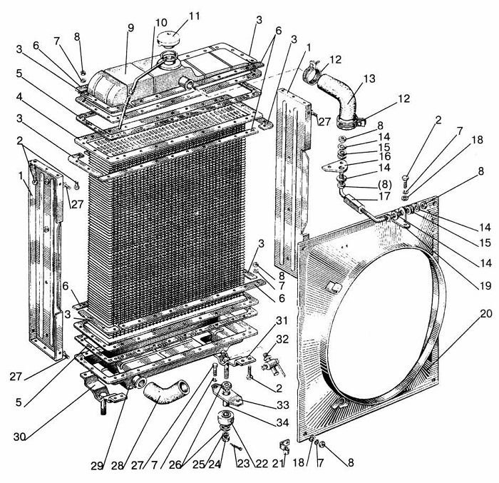

Czołem,
założyłem przedni wom napędzany z koła pasowego wału. W tym celu musiałem przeklepać dolny zbiornik chłodnicy w ten sposób, żeby na środku powstało miejsce. Interesuje mnie, jak to wygląda od środka, ile pozostało mi miejsca na przepływ wody. Z zewnątrz wygląda, że zostało mi jakieś 1.5 - 2 cm grubości, no ale nie wiem, jak to wygląda w środku.
Edytowane przez panmino
No jest to problem ponieważ przebiega pod spodem wał napędowy i uniemożliwia mi w łatwy sposób zdjęcie tej misy. No ale pewne się nie obejdzie bez tego.
no to jeśli elementy pionowe nie wchodzą w dolną miskę, to przestrzeń, jaka została powinna być wystarczająca, bo z pewnością jest co najmniej taka, jak pole powierzchni przekroju rury doprowadzającej wodę do pompy.
Przepływ równoległy to przepływ przez wszystkie żebra jednocześnie, przepływ szeregowy to przepływ przez żebro do żebra. W tej chwili zaburzyłeś trochę równowagę i ciecz próbuje się "przelać" zamiast płynąć nurtem. Nie zbyt dobrym jestem tłumaczącym.
To się może zdarzyć wskutek poluzowanej śruby. Miałeś przedni wom z koła pasowego?
No ale podsumowując, rozebrałem dół chłodnicy i wygląda on, jak na zdjęciu poniżej. Przestrzeń między rurkami a krawędzią dolną to około 2 cm, plus 1 cm pozostałe w misce. Przy okazji dobrze umyłem całą chłodnicę, niektóre przestrzenie były zaklejone.  Jeśli faktycznie to zmniejszenie przestrzeni powoduje zakłócenie opróżniania środkowych rurek, to pozostaje mi wlutować rurkę  o większej średnicy w miejsce kranika spustowego i połączyć się z właściwą rurą odpływową trójnikiem no i dołożyć kranik rzecz jasna. To powinno załatwić temat  przepływu.
