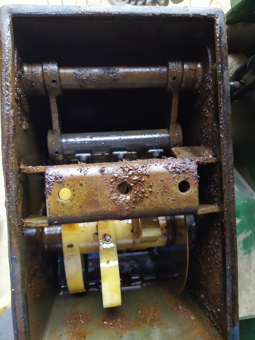

skrzynia od wysiewu do regeneracji ,lub najpierw  wymień olej na świeży w skrzyni ,u mnie pomogło to drugie
A jaki lałeś olej ?
Łożyska w skrzyni nastawczej przepuszczają sprawdź jak szybko będziesz kręcił kołem to wolniej będzie się kręcić oska z trybami wysiewowymi  na szybko to wyciągnij ten stary olej i wlej ropę
Powinno pomóc jak wleje ropę? Narazie szukam strzykawki żeby ten stary olej spuścić,
10 minut temu, Marcinkaszub napisał:
Tak miałem tak samo olej co tam jest  pewnie jest już gęsty A ropa wejdzie w łożyska i będzie ok tam są łożyska jednokierunkowe
Dzięki za poradę

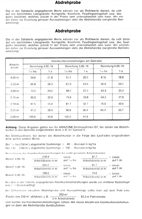

wtedy chyba było trzeba kręcić 47razy
ja mam chyba koła 4.00 16 to mam obwód 2m.

Liczysz poślizg koła? Ile wysiewa a ile nastawiłeś? Jak różnica jest mniejsza jak 10% to równie dobrze może być poślizg koła. Chyba że masz super doprawione pole wtedy poślizg większy jak 5 % nie będzie.
Skąd Ci się wzięło to 39 obrotów? Sąsiad tyle kręci w poznaniaku? Twoim siewnikiem żeby zasiać 1ar to ttzeba przejechać 33m. Teraz podziel to przez obwód koła a podejrzewam że będzie około 2m to Ci wychodzi jakieś 15-16 obrotów, choćby na dwa ary to 30 obrotów a Ty nakręciłeś 39 razy i dziwisz się, że za malo wysiewa.

Chłopie, nie wiem ile dokładnie musi być obrotów u Ciebie bo przecież nie napisałeś jaki masz obwód koła, zmierz, policzymy. To co policzyłem to tylko mniej więcej było. I nie ruszaj na razie tej przekładni.
39 obrotow to jest 1/40ha. To co ci wyjdzie z proby robisz razy 40 i masz 1ha. Te 15-16 obrotow to 1ar i wynik razy 100. 1/40 przy rzepaku jest duzo dokladniejsza. Ogolnie u mnie tez zawsze wychodzi mniej (skrzynia po remoncie) ale mam takie "gladkie" kolo, i ono pewnie lapie poslizg, bo idzie po takim kopczyku po talerzowce wiec pewnie na takiej miekkiej ziemi bardziej sie slizga
Obwód koła 2.10

Przy tym obwodzie wychodzi 15,7 obrotu i to jest na 1ar. Zrób próbę na 2ary i przekręć kołem 33razy, będzie dokładniej. Tylko to co złapiesz i zważysz pomnóż 50razy żeby wyszło na 1ha.
