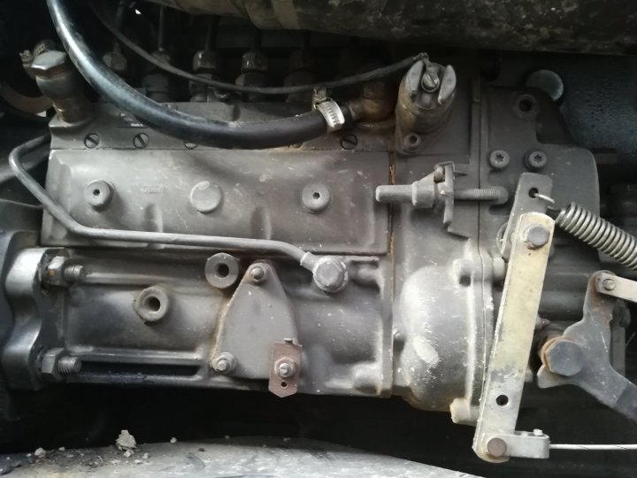

Renault 155.54 pompa wtryskowa
Witam.regenerował ktoś może pompę wtryskową w reni155.54 ?.( Pompa rzędowa Bosch) U mnie spadła moc , po wymianie końcówek wtryskiwaczy ( poprzednie lały okropnie) pompa chyba nie daje rady na nowych wtryskach , na wolnych obrotach silnik pracuje nierówno , na wyższych trochę lepiej.wtryski były powtórnie sprawdzone i jest ok ( ustawione na 220 bar) Popuszczając przewody od wtryskiwaczy na wolnych obrotach reakcja w kulturze pracy jest tylko na  pięciu cylindrach , zawory ustawione i ciśnienie na cylindrach ok.... Wie ktoś ile może wynieść regeneracja tej pompy?

Problem rozwiązany , odkręciła się podpora łożyska wałka z przodu pompy i przestawiał się kat wtrysku , pompa sprawdzona w warsztacie i wymagała tylko regulacji , obyło się bez dużych kosztów , po zamontowaniu silnik ożył , pozdrawiam
