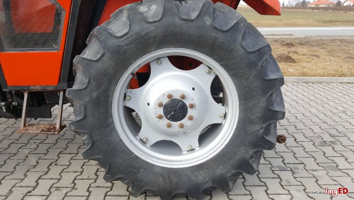

Koła szerokie ursus 3512 massey ferguson mf 255 380/85r28 14.9-28 - Galeria  zdjęć i obrazów na imgED
