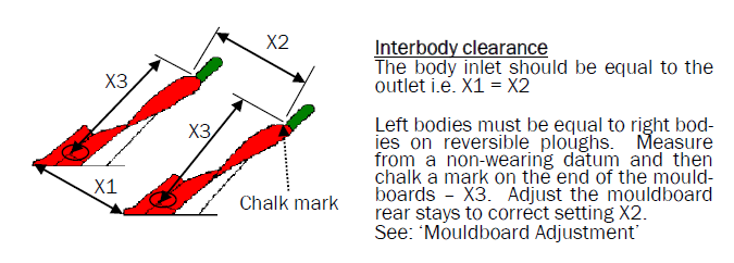

Kverneland LD 85 nie równe oranie
Dlatego pytam czy dolne cięgna masz na luzie
Edytowane przez miwigos
Normalnie identycznie mam w Huardzie Master 120. Też nie mogę dojść czego to wina. Kąt nachylenia z dwóch stron taki sam, gwint policzony i zmierzone dla pewności, a orze cały czas tak jak u Ciebie. Plus tak jakby ciągnik miał ciężej w tę stronę co źle idzie.
może jest po prostu krzywy już w obydwu przypadkach...naprawdę nie dużo trzeba w czasie transportu jak huśta , na dziurze zdrowo trzepnie i wystraczy! jeśli na głównej osi zagięty, nawet minimalnie to nie będzie równo odkładał już pomimo starań i nastaw!
takie czasy...i materiały
Pierwsze co odpinasz pług i sprawdzasz wysokość lewego i prawego cięgna. Sprawdzasz też czy czasami któreś ciegno nie jest pogięte/ zwichrowane.
Potem patrzysz na plug. Ktoś podnosi i opuszcza pług i sprawdzasz czy nie ma luzów na obrotnicy albo na widelcu.
Miałem kiedyś podobny przypadek. Pług szlo ustawić tylko na jedna stronę. Był luz na widelcu i pług na jedna stronę szedł 2-3 cm głębiej. Skutkowało to tym że punkt uciągu nie pasował na jedna strone. Tak jak jest właśnie u Ciebie. Sezon dokończyłem tym pługiem tylko dlatego że mialem gorny łącznik hydrauliczny i na ta gorsza stronę skracalem go o 2 cm co niwelowało luz na widelcu. Co obrót pluga musiałem w jedną stronę wydłużać a w drugą skracać łącznik.
Ogólnie ten pług jest do ustawienia cały na takiej ziemi to powinlo być jak na stole chyba że ciągnik nie może dać rady więcej niż 5 km/h z nim. Jak chcesz ustawić pług to bierzesz miarę że sobą i robisz tak orzesz w trakcie jazdy zaciągasz już ręczny żeby się nie odprężył że tak powiem wychodzisz i mierzysz pierwsza skibę sprawdzasz odciągi czy nie opiera się na rządnym pod jakim kątem pług jest jak jest wypoziomowany i nawrotka druga strona tak samo i wtedy możesz coś myśleć. A w tym przypadku stawiam na odciągi do pługa muszą mieć luz jak do wszystkiego wsumie żeby nie było wężyków na polu. Luźne nie poluzowane. Pozatym w tych nowych plugach jest tyle ustawień jeszcze innych że musiał by być konkret skrzywiony czy uszkodzony że gołym okiem było by widać żeby nie dało się wyregulować żeby orka była ładna w miare
A jeszcze wsumie dwie najważniejsze rzeczy od kiedy ten pług tak orze tak już kupiłeś czy coś się stało. Druga sprawa jak orzesz jak zapinasz łącznik na sztywno czy pływająco na fasolkę, bo zanim bym zaczął coś kręci przy nim jak tak orze od kad kupiłeś to zmienił bym sposób zapięcia Górnego łącznika i wtedy zobaczy (wiadomo ustawiają odpowiednią głębokość pierwszej skiby) bo może być tak że był ustawiony na sztywny łącznik lub pływający. To też robi różnicę swój faky GB nie kwernalad jak oram na fasolce i chciał bym na sztywno to regulacja od nowa, wiadomo oral by ale już trzeba by było poprawić. PS. Wiem że post pod postem ale jak moderatorom coś nie pasuje to pretensje proszę kierować do aplikacji
To w jakim otworze jest łącznik centralny nie ma na to najmniejszego wpływu ( kwestia sterownia tuz, fasolka jak ma EHR lub regulacja pozycyjna, jak siłowe to na sztywno ).
W ciągniku do sprawdzenia podstawy:
- długość ramion ( od plecaka do środka kuli )
- luzy
- ciśnienie w ogumieniu
W samym pługu:
- luzy
- obrotnica
- geometria ( pomierz odległości pomiędzy punktami charakterystycznymi, jak w instrukcji podane )
W polu sprawdź punkt ciągu, najlepiej na równym kawałku z jednakową glebą, na luźnych stabilizatorach doprowadź do tego aby łącznik był idealnie w osi ( najłatwiej kogoś do ciągnika a Ty stań na plugu i podczas orki wszystko zobaczysz - tylko nogi nigdzie nie wsadź ). Później sprawdź co się dzieje w drugą stronę i musi być dobrze.
Jak masz nierówno na polu ( jakieś bruzdy, przechyły czy mozaiki to zapomnij o orce na luźnych odciągach ( stabilizatorach ), ustaw mały luz )
Podstawa to pomierz i ustaw sam pług. Musi być tak jak na rys. X1=X2
Pobierz sobie kverneland plough guide
Ustawisz tak jak ma być i będzie dobrze, zobacz czy słupice nie są krzywe.
