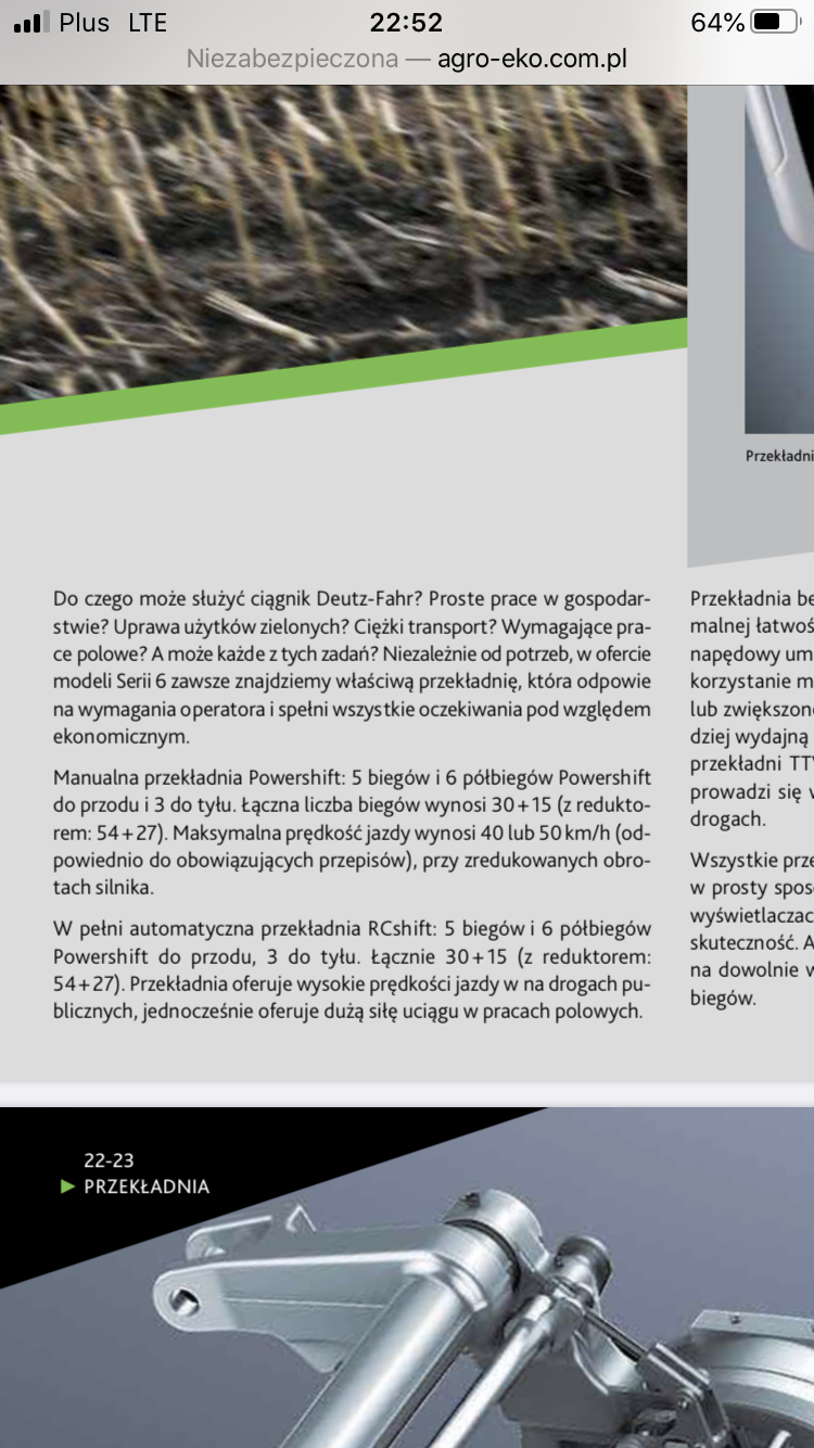

@Pigmei, co do połówek, to tak je będe nazywał, bo w nazewnictwie nie występują ćwierćbiegi, nie znajdziesz ich w katalogach czy folderach promujących.
Dla przykładu urywek folderu DFa.
Co do modulacji z guzikiem nie masz racji. A racje ma kolega @Dastan.
