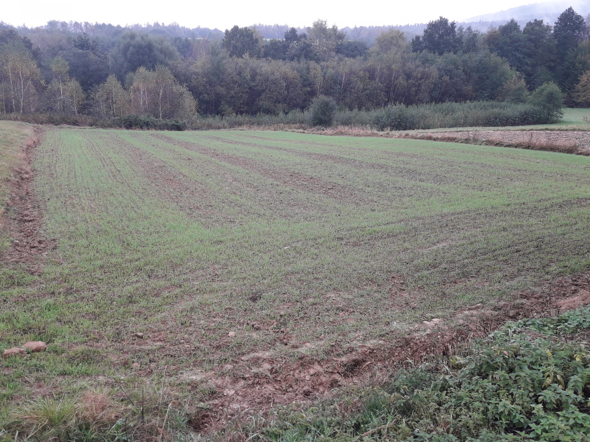

Zakupiłem siewnik poznaniak na skrzyni przekładniowej z dociskiem sprężynowy.
Wszystko było ok, dopóki nie poszedłem zobaczyć jak wyglądają wschody pszenicy. Niestety okazało się że pszenica schodzi pasami bardzo dobrze, a innymi pasami słabo. Wygląda tak jakby połowa siewnika wydawała mniej nasion lub siała je za głęboko. Miał ktoś taki problem, jeśli tak to proszę o pomoc. Załączam przykładowe zdjęcie.
P.s. na wszystkich polach wschody są takie same.
Zasówki miałeś równo otwarte? Powinny być do zboża na trzeciej pozycji ustawione.
Na sprężynach też masz otwory do napinania, sprawdź czy wszystkie na tej samej dziurce.
1. Ustawienie głębokości pracy redlic i nacisk sprężyny. Również stan czubków redlic może z jednej strony nadmiernie zużyte z jakiegoś powodu
2. Stan ułożyskowania wałka na którym znajdują się rolki wysiewające
3. Stan i kalibracja denek ale do tego musisz spełnić punkt 2 i jeśli wałek lata luźno na tulejkach to niewiele zrobisz
4. Równe ciśnienie w oponach siewnika (ciągnika też ale w mniejszym stopniu) i wypoziomowany siewnik patrząc z tyłu
5. Posprawdzaj redlice czy gdzieś się nie zawieszają z powodu zatartego zawiasu lub krzywej rurki bo te plastikowe lubiły się czasem odkształcać.
Na zdjęciu widać że od miedzy masz równo posiane więc obstawiam coś z głębokością wysiewu. Nie zaszkodzi jak sprawdzisz te punkty które wymieniłem.

pewnie bylo malo zboza w skrzyni a przy nawrotach przesypywalo sie na jedna strone . w polowie skrzyni bylo malo nasion i temu mniej sial-ten typ tak ma, co co pare objazdow przesypuje.
 Ty @jacus jak coś palniesz to nie wiem czy się śmiać, czy płakać.  :D Weź mnie nie rozśmieszaj z tym przesypywaniem nasion na nawrotach. xD
Trzeba założyć rynienki, przekręcić kołem, czy korbą i zobaczyć na wadze jak wygląda każda połowa siewnika, wtedy dopiero można szukać przyczyny, najprawdopodobniej denek jeżeli to się dzieje na każdym polu.

Kiedyś miałem podobny problem jak kupiłem siewnik. Powodem okazały się rolki wysiewające. Na pierwszy rzut oka były ok, ale po dokładniejszym oglądnięciu okazało się że w kilku rolkach brakuje tych ząbków, które nagarniają ziarno. Wyglądały jakby je myszy po obgryzały..

Jesteś pewien że koło napędowe zawsze dotykało ziemi?
Ja tez bym tu obstawial poslizg kola.
Jakby bylo to co mowią wczesniej to za każdym przejazdem by tak bylo a nie co ktorys.
Ewentualnie moze ziemia na poly byla lepiej w tym miejscu uprawiona i nasiono poszlo za gleboko. Zobacz bo moze poprostu jeszcze nie wszyszlu z spod ziemi
Gdyby była wina koła napędowego to by nie siał całą szerokością, a tutaj wygląda jakby nie siało pół szerokości siewnika
Ludzie zastanówcie się co piszecie, tak jak kolega wyżej napisał, siewnik sieje gorzej tylko połową, więc co za bzdury wypisujecie o jakimś poślizgu koła czy zużytych  trybach.
Tak. Najpredzej przednie prawe kolo od traktora nie dotykalo ziemi. Pomysl zanim cos napiszesz no chyba ze w Twoim poznaniaku polowe siewnika napedza jedno kolo a druga polowe drugie. Tryby tez tu raczej nie maja nic do tego. Sprawdz rolki wysiewajace i walek bo pewnie tam tkwi problem jesli wszystkie zapadki miales rowno otwarte. Na mozaikach tez potrafia wychodzic takie kwiatki ale raczej nie objawia sie to na polowie siewnika tylko placami
