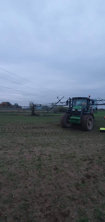

Krukowiaka mam od wczesnej wiosny. Rozlał 13 tys litrów RSM plus zabiegi bez chwastów w zbożach bo były zrobione jesienią. Opryskiwacz oceniam pozytywnie. Uruchomienie przez serwis fabryczny krukowiaka. Opryskał sumarycznie ponad 200 hektarów.
Awarii jak na razie brak. Chodzi z 7245 lub czasami z proximą 100
