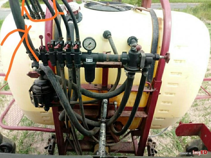

Witam, mam mały problem z rozdzielaczem w opryskiwaczu hardi ciśnienie robocze ustawione na 4.8 obroty ciągnika 1500 i niby wszystko fajnie ale jak zacznę pryskać to po 50-100m ciśnienie mi rośnie na 5.2-5.5 próbuje je skorygować pokrętłem na rozdzielaczu to po delikatnym odjęciu spada na 4.5 to lekko podnoszę to dalej spada do 4 aż w końcu zaczyna rosnąć węże drożne z pompy do rozdzielacza filtry czyste obroty ciągnika takie same, rozbierałem rozdzielacz i nic tam nie widać, posiada dwa pokrętła dodaje zdjęcie jak je ogarnąć ustawić którym regulować ciśnienie a które ustawić na stałe, może ktoś posiada taki

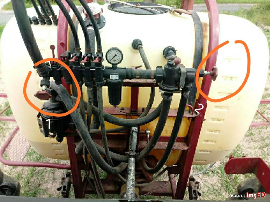

Wydaje się że nr 2 to ciśnienie na mieszadło.
Którym kręcisz?
Tam pewnie jest tłoczek ze sprężyną. Może już być lekko skorodowany i się przycinać
Mieszadło jest prosto z filtra pod 1 można je wyłączyć zaworem nie ma możliwości regulacji, tłoczek jest plastikowy na sprężynie jednym i drugim próbowałem, teraz jest dwójka odkręcona na pół a dokładność ustawiam 1
Sterowanie ciśnieniem, bezwzględnie 2, jedynka natomiast, to być może jakiegoś rodzaju zawór kompensacyjny. Tzn, podczas zamknięcia jednej z sekcji, czy kilku nawet, masz możliwość utrzymania ciśnienia na pozostałych sekcjach, bez przesterowywania zaworu głównego .
Tylko to są zaworu stałociśnieniowe każdy ma od tyłu pokrętło do ustawienia, czyli ciśnienie ustawiać dwójka a jedynkę jak ustawić w połowie czy zakręcić nie mogę nigdzie znaleźć instrukcji w necie do tego opryskiwacza
Edytowane przez m3tysek
Ja bym się upierał że 2 regulujesz ciśnienie na mieszadło ten wąż spod tego zaworu przed pokrętłem chyba do niego idzie.
Mieszadło w tym opryskiwaczu wchodzi od góry beczki na rurce na sam dół o rozchodzi się na boki z dyszi więc to nie jest wąż od mieszadła tylko od przelewu, czym bardziej wkręcę nr 2 to więcej wody wraca do beczki dołem tym wężem. Zdjęcie gdzie jest mieszadło za wężami od sekcji

W zaworze stałociśnieniowym nie potrzeba żadnych dodatkowych pokręteł. Ustaw ciśnienie i spróbuj zamykać sekcje. Jeśli to stałociśnieniowy zawór, powinno wzrastać po każdym zamknięciu kolejnej sekcji. Wzrastać i się utrzymywać na tym poziomie, bo jeśli po chwilowym wzroście spada, to nie jest to zawór stałociśnieniowy.
Dnia 8.11.2020 o 21:07, 3grosze napisał:
1- zawór proporcjonalny
2- zawór ciśnieniowy
Rozumem ze ciśnienie należy regulować zaworem nr 2 w takim razie do czego służy 1?
