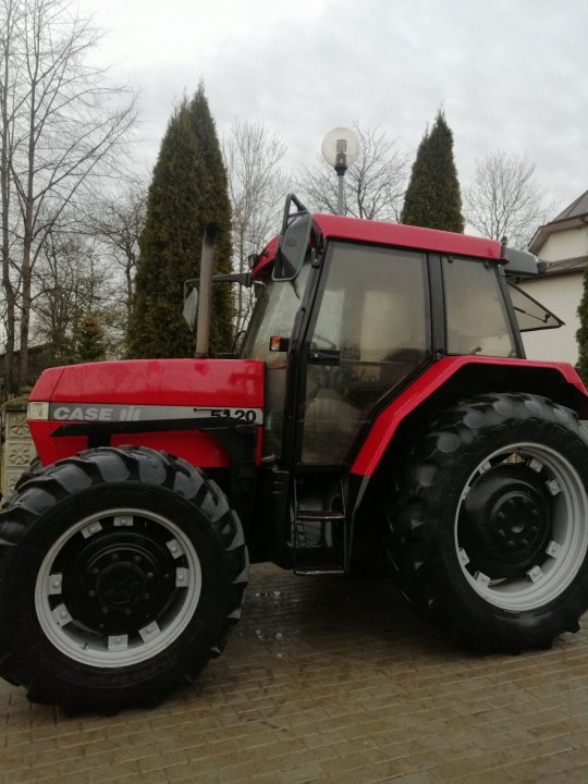

Cześć Wszystkim, zbliżam się do wymiany opon w moim ciągniku Case 5120. Aktualnie z tyłu mam 420 /85/r38
A z przodu 12.6r 28 (chyba popszedni właściciel założył jakie miał lub są odpowiednio wybrane) i zastanawiam się jaki rozmiar kupić do tyłu, na jakim profilu, chciałbym żeby szerokość była 520 lub 540(nie wiem czy nie będą za szerokie do takiego ciągnika) i z przodu za kilka lat chciałabym też zmienić na dużo szersze. Jakie macie opony w swoich maxxumach? Chciałbym opony zmienić na dużo szersze na tych felgach jakie są oraz żeby napęd się zgadzał. Doradźcie jak zrobić żeby było dobrze. Pozdrawiam
