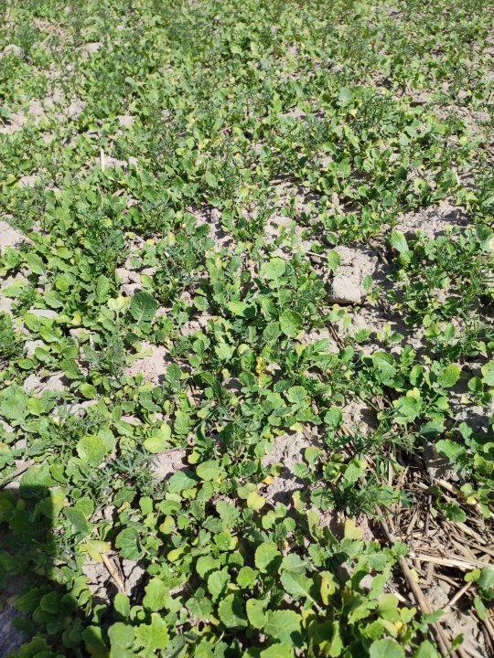

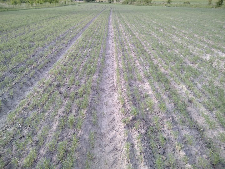

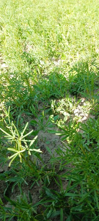

U mnie łubin w końcu się pozbierał po metrybuzynie i dff. Wygląda już znacznie lepiej ale i tak gorzej od tego niepryskanego. Jednak ten niechroniony jest dużo bardziej zachwaszczony. W opryskanym też widać sporo wtórnego zachwaszczenia ale jest dużo mniejsze niż na kontroli. Foto 1 pryskany (będzie jeszcze zabieg na perz) a foto 2 niepryskany.

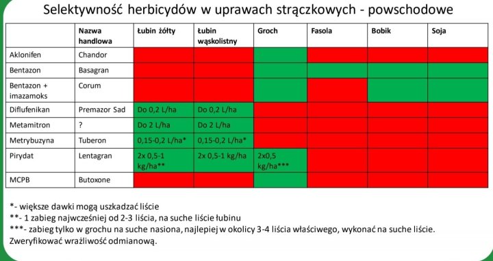

Panowie proszę trzymać się jednostek. Albo piszecie 200g - co oznaczało by 200gram substancji czynnej albo 200ml co oznacza 0.2L środka o pewnym stężeniu.
W tabeli są wartości sor.

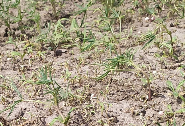

Pytanie takie że względu na pierwszy raz uprawy lubinu. Zasialem go po lace i jakas mała biała larwa zjada mi łodygę z korzeniem podobna do chowacza znajdującego się w lodydze rzepaku. Da się to czymś załatwić? Lubin niedawno co wyszedł z ziemi.

larwa oprzedzika. mospilan 200-250g/ha i podobne

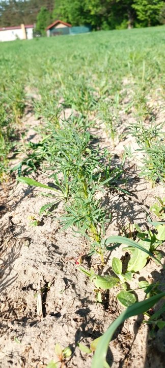

ja fusilade i goltix bede jechal w 2 zabiegach, zrobiłem probe z tą mieszanką i jakoś łubin dziwnie powywijało, już sie pozbierał ale niesmak pozostał. W ten weekend goltix pojdzie a za tydzień 1liść . (to przypalone to rdest złapało ładnie )

Z legalnych dostępnych SOR tylko mospilan, chyba że ktoś ma zapasy chl.....fosu

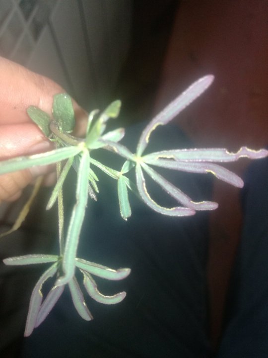

Chlopaki na oprysk na oprzedzika gleba musi byc wilgotna czy w sucha tez podziała mospilan? Dawka 200g wystarczy? I takie pytanko do kiedy ten oprzedzik żeruje na lubinie? Bo jak trzeba pryskac co tydzien to ja to pie..ole to
Zresztą juz polowa łubinu ponadgryzal liscie i teraz jest taki fioletowy jak po mrozie.. myślałem ze uprawa lubinu będzie prostsza...
Odnośnik do komentarza
Udostępnij na innych stronach
U siebie zauwazylem ze najwiecej go jest w godz 17-20 i w tych porach staram sie walic oprysk. Mi ostatnio 200g mospilanu nie pomogl, dobilem karate. Walnij 250g.
Dopoki wychodza kolejne male listki znaczy ze lubin walczy, daj mu czas ale jak robak dobije to juz po nim.
