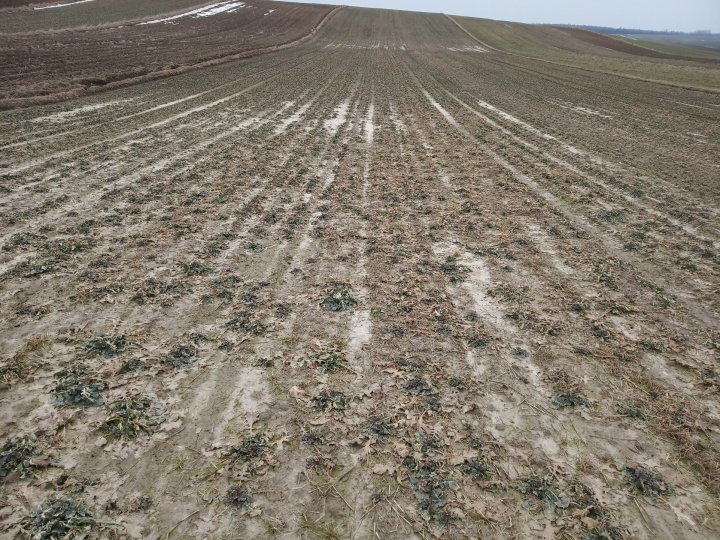

Jeśli obsada żywych roślin teraz wiosną jest zbliżona do obsady na zdjęciu, a tylko liści brak, ładuj mu 300 kg saletry na start jak najszybciej !
Coś tam na pewno wypadło nie koniecznie przez mróz a bardziej przez zwierzynę. Tylko że nadają po -6 stopni do piątku to jak on go będzie pobierał

Porażka siedzi jak zaklęty, niby środki są zielone rzędy świecą się na wylot ale masakrycznie przetrwał zimę. Kilka plantacji po drodze widziałem co wyglądają lepiej tyle że były bardzo gęste i wczesno siane. Zobaczymy jak zachowa się po pierwszej dawce azotu. Myślę dać jemu 200 kg saletry i 10 kg mocznika plus 5 kg odżywki za tydzień 150 kg mocznika poprawka dolistnie i za tydzien znów 100 kg saletry. Kizeryt w tym tygodniu ok wtorku planuje dać. A saletrę w przyszłym.
przetrwał zimę nie najgorzej, zostaw go nic nie kombinuj, masz kompletne rośliny, rozety zachowane tylko troszkę obsady brak, pędy boczne będą wdzięczne tej obsadzie

Ten rzepak silnej regulacji nie potrzebuje , bo przy tej obsadzie to pędy boczne będą same z siebie się ładnie zagęszczać , myślę że mu wystarczy sam tebukonazol 1 litr/ha , no i oczywiście azot szybki  np saletra na już ze 100 kg N i do 2 tygodni jeszcze raz z 60N . I rób zdjęcia co miesiąc , żebyś mógł sobie porównać jak taki rzepak potrafi się zagęścić .
