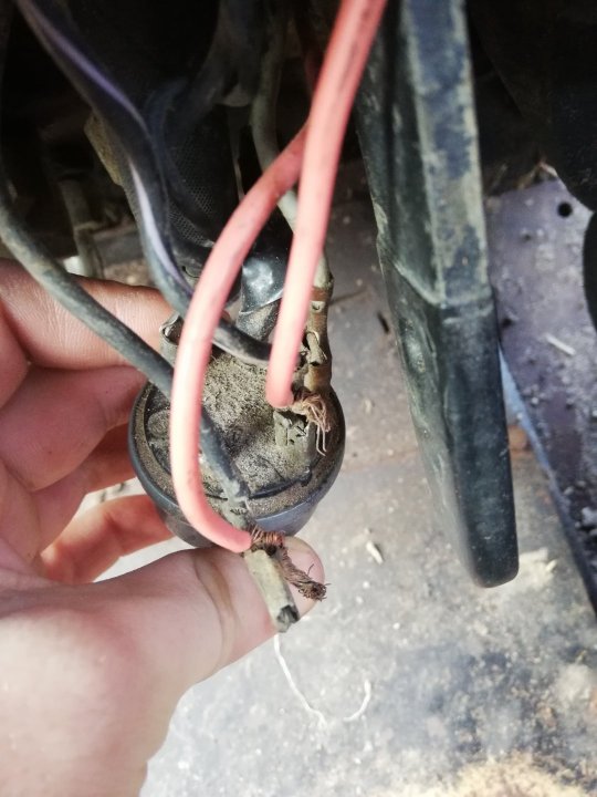

Mój 1640 ma problem z odpalaniem. Po przekręceniu startera gasna kontrolki a rozrusznik nie kręci. Na krótko bez problemu. Słychać też przy tym pykniecie tak jakby jakiś stycznik ale nie mogę go namierzyć.
Może być to wina jakiegoś przekaźnika? Jeśli tak to gdzie on się znajduje?
Jak to mogę sprawdzić?

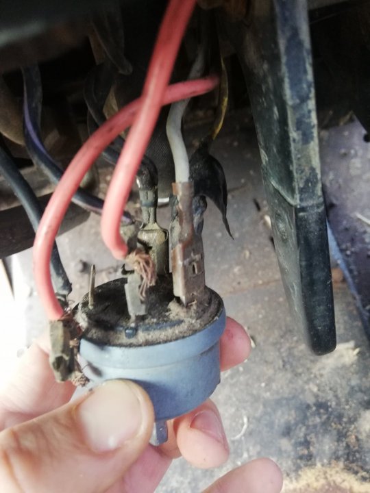

Przełącznik do odpalania kupiłem nowy więc to nie jego wina. Gdzie miałbym podpiąć ten kabel bezpośrednio?
Te 2 kable czerwone są dopięte i jak się je złączy to odpala
A to pykanie tak jakby od spodu skrzyni słychać
Mowilem że coś  z elektroniką wiesz co jutro podejrze w siebie i dam znac a nie masz wolnego miejsca do tego przewodu elektrycznego
