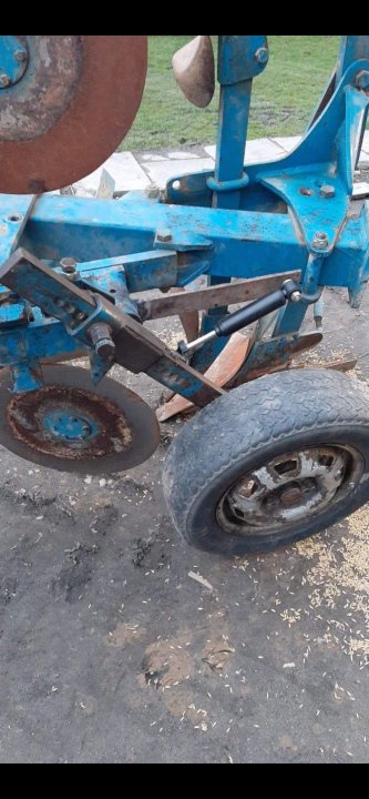

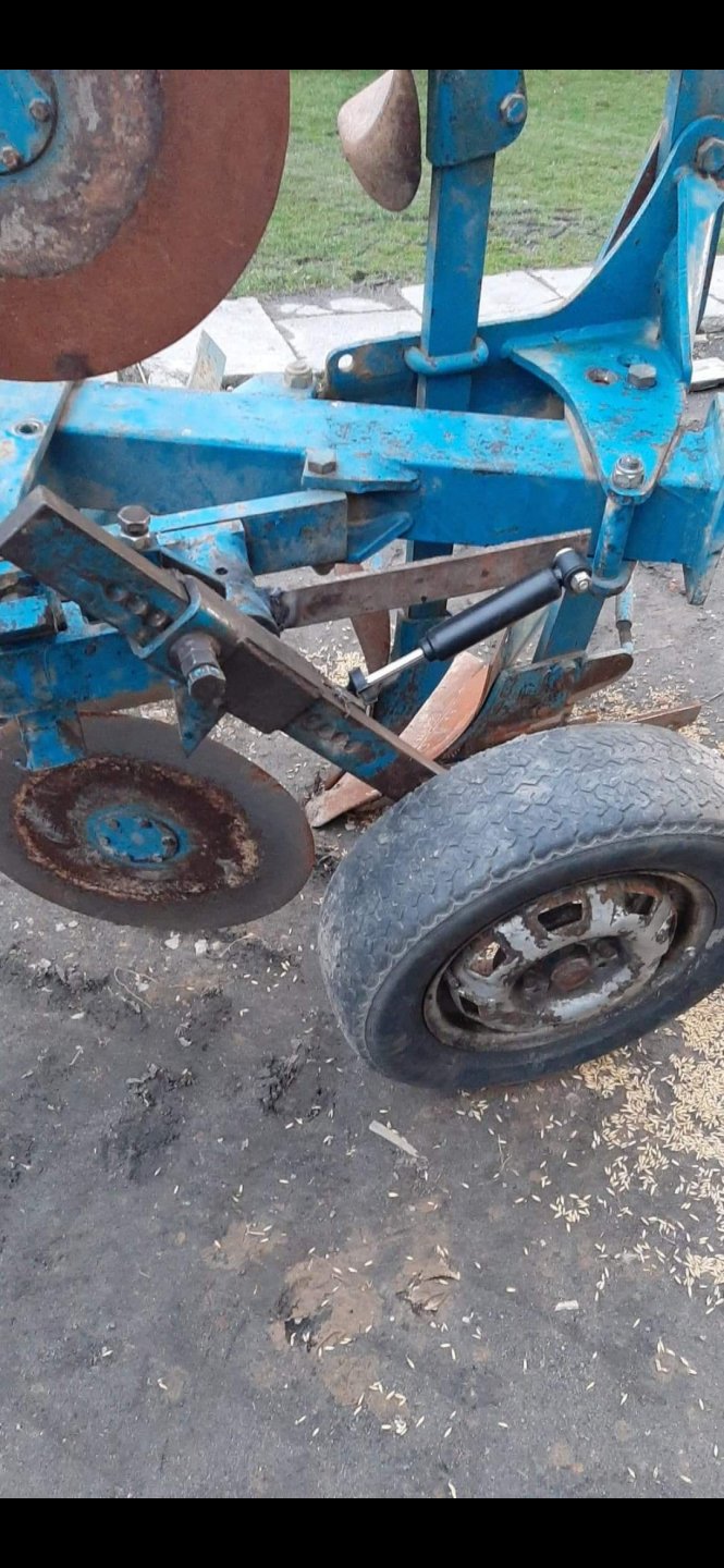

Witam wszystkich forumowiczów
Chciałbym zamontować amortyzator zapobiegający nadmiernym uderzeniem kółka podczas obrotu. Jednak nie wiem gdzie mógłbym przyczepić rzekomy amortyzator. I tutaj zwracam się do was z pytaniem czy można tam dorobić jakiś swego rodzaju uchwyt potrzebny do przymocowania amortyzatora albo znacie jakiś sposób żeby ograniczyć tą siłę uderzenia. Dodam że posiadam pług Huard 365.
Pozdrawiam oraz życzę miłego dnia.
W którą stronę się obraca? Do przodu czy do tyłu?
Ja mam tak zrobione, kółko obraca się do tyłu
