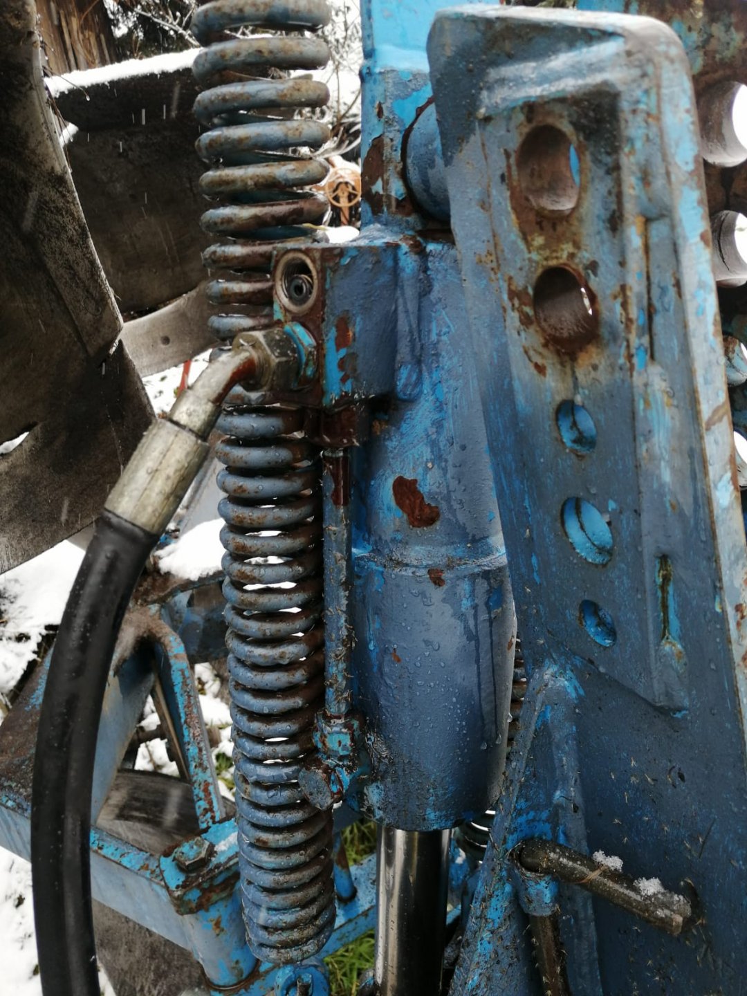

Witam
Nie dawno kupiłem opala 90 który ma obrót na jeden wąż. Zauważyłem że ma on zaślepione drugie wyjście. Wykręciłem zaślepkę w środku były dwie sprężynki jedna w drugiej z kulką. Przykręciłem wąż zostawiając te sprężynki ale pług nie obraca się. z ciekawości wyjąłem te sprężynki ale pług nadal ani drgnie. Wytłumaczy mi ktoś może co może być nie tak?
Jeżeli w ciągniku masz wszystko dobrze to trzeba rozbierać siłownik. Przykręciłeś drugi przewód czy przełożyłeś? Jeśli podłączyłeś dwa przewody i rozdzielacz ustawiony na działanie dwustronne to tak czy inaczej powinien do połowy obrócić.
Siłownik dwustronnego działania zasilany jedną stroną może działać, w drugą stronę oczywiście takiej możliwości nie ma. Tu widać że wygląda na dwustronny a co do kostki to nie jest to typowa kostka z przełączaniem kierunku przepływu a zwykły zamek hydrauliczny. Nie zmienia to faktu że powinno wysuwać siłownik w tą stronę co wcześniej na jednym przewodzie.
