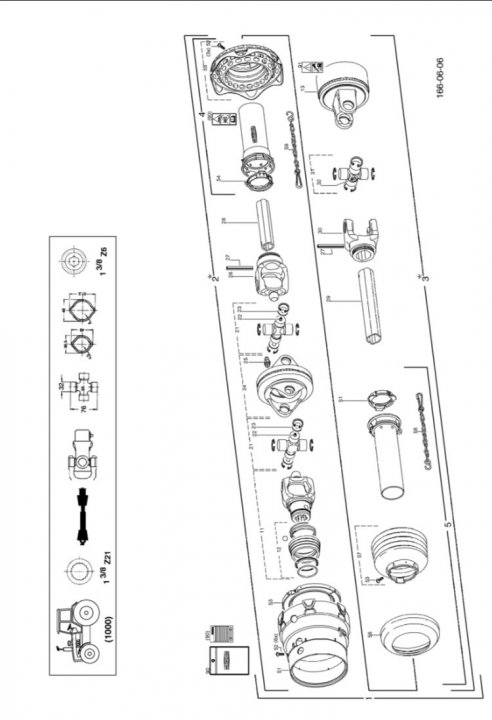

1 godzinę temu, peewee1984 napisał:
W oryginalnym wałku masz sprzęgło? Może lepiej w starym wymienić krzyżaki...
Tam nie ma sprzęgła a krzyzaki są nie rozbieralne https://www.google.com/url?sa=t&source=web&rct=j&url=https://sklep.agro-eko.com.pl/produkty/walterscheid/widelki-centralne-80,2,26397&ved=2ahUKEwjmiK3L4q3uAhU1Q0EAHZ5-BzsQFjABegQIAxAI&usg=AOvVaw1BL5rEo1OL5Koy-cBp73Ue
Edytowane przez Adamd2007
Z tego co kojarzę to wałek w przyczepie jest wyposażony w sprzęgło przeciążeniowe. W Faro to będzie jakieś 1400 Nm przy 1000 obrotach na minutę. Ten wałek z ogłoszenia na moje oko się po prostu ukręci. Raczej wałek na wielowypuście (frezie) i ze sprzęgłem. Jak chcesz pomocy to napisz na priv.
Edytowane przez edi89
W przyczepie claass s33 mam taki sam wałek jak w linku z olx, bez sprzęgła i jak się kawałek blachy z podbieraka dostał pod grzebienie to wyrwało podbierak z mocowania i dopiero się wałek ukręcił. Gdyby miał sprzęgło zapewne tak by się nie stało. Skoro już szukasz nowego walka to lepiej kupić ze sprzęgłem. Wrzuć zdjęcia tych nierozbieralnych krzyżaków
Powyżej wrzuciłem zdjecie tego wałka z katalogu części. Wszystkie części raczej dostępne.
Przynajmniej niech wałek będzie z zabezpieczeniem na śrubę zrywalną jako bezpiecznik jeśli szukasz wersji bardzo budżetowej. Czasem lepiej wymienić śrubę niż grubszy remont.
