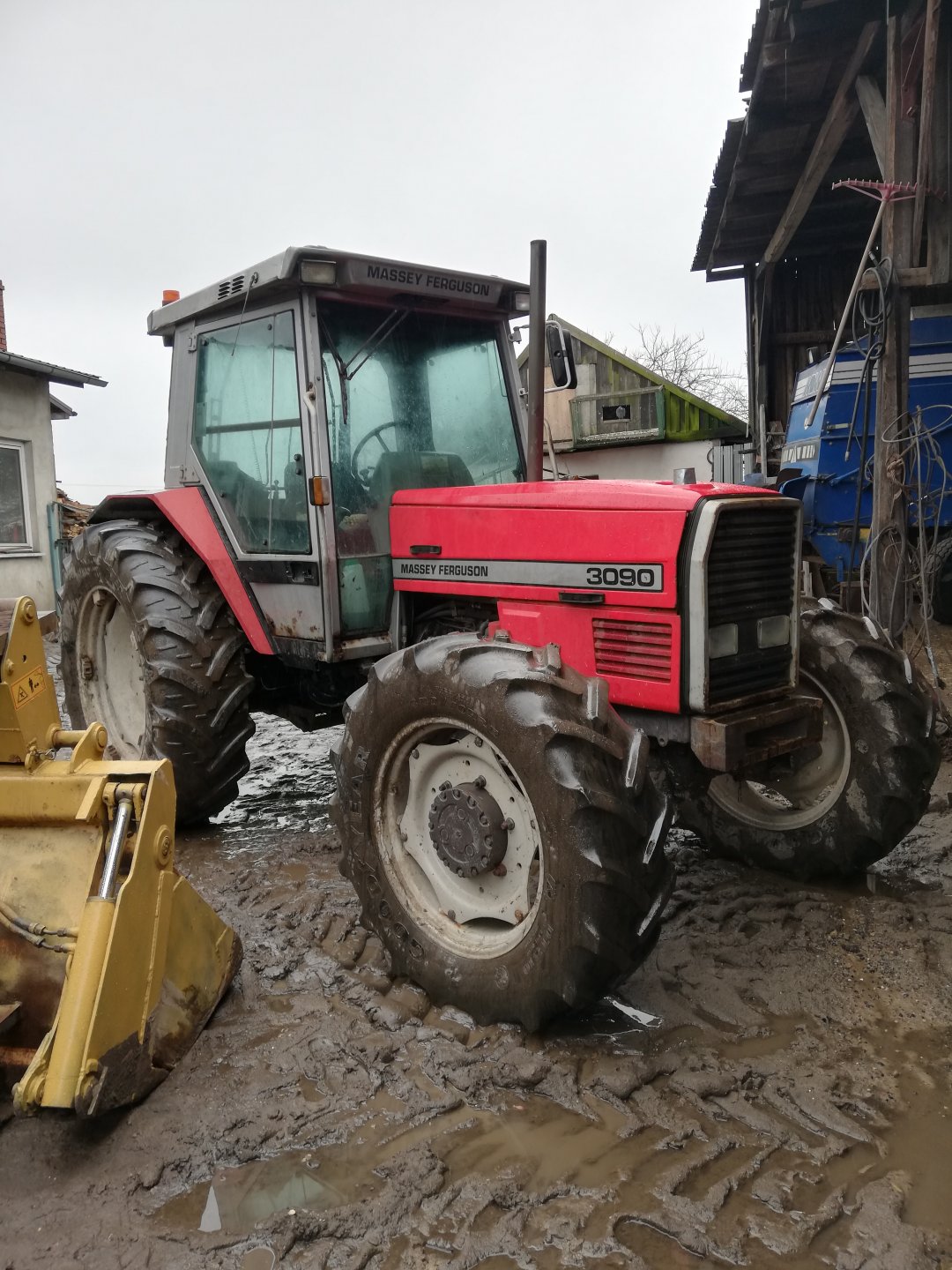

Witam jutro jadę obejrzeć mf 3090 z skrzynia AB. Jak sprawdzic poprawne działanie skrzyni? Na co zwrócić szczególną uwagę przy kupnie?

Tylko jak sprawdzić poprawne działanie tej skrzyni,? A co powinien pokazywać wyświetlacz na slupku oprócz prędkości i jak się przestawia funkcje? No i przede wszystkim ile taki traktor jest realnie warty jak jest wszystko ok, bo na necie to ceny kosmos

ceny to są śmieszne ( w porównaniu do zetora) tylko stan często agonalny... W skrzyni cudów nie sprawdzisz. Biegi mają wchodzić bez zgrzytów i nie wyskakiwać. Sterownik jak jest to już jest dobrze i nie ma co drążyć tematu bo za parę stów naprawisz. Stan przewodów ważna rzecz ale padnięta pompa 1,5tys, wyrąbana oś na sworzniu, wałek ataku  ponad 2tys, wyrąbany frez na wale podnośnika 2.5tys a gdzie tam silnik i skrzynia... to ceny za materiał oczywiście
Hehe za trochę mniej to ja 3060 bez napędu wystawiam a 3090 to nawet bym nie oglądał w tej cenie choć jakby zidentyfikować usterki to można by się remontu podjąć i  tych realnych 50-55tys by nie przekroczył a wtedy to już można oczekiwać w miarę stanu.
Za 47 oglądałem 3095 w którym sprzęgło wpadło w podłogę po 15 min pracy, wał podnośnika nie istniał, silnik zaczynał płynąć choć chwile wcześniej wymyty :D

Dzięki za odpowiedzi😀 jak ktoś ma jeszcze jakieś rady co sprawdzić i na co zwrócić uwagę to pisać bo nie chce się w minę wpier..... Tym bardziej że ciągnik nie będzie u mnie długo bo w planach jest większy i nowszy a na razie nie pozwala na to budżet.

Co do 3090 to najwazniejsze aby biegi wchodzily bardzo lekko, zmiana kieunku jazdy bez zgrzytow no i reduktor AB najwazniejsze aby nie wyskakiwal i tez wchodzil w miare gladko bo to bolączka tych ciagnikow. Jezeli ma skrzynia AB 32x32 to speed shift czyli tzw polbieg tez ma ladnie chodzic i najlepiej na rozgrzanym sprawdzic czy przy zmianie predkosci ciagnik nie staje ale teraz raczej tego nie sprawdzic, w tedy tarczki do naprawy. No i jak wczesniej wspomniano luz na przedniej osi ma nie  istniec. Najlepiej odsunac tuleje co laczy atak z walem napedowym pod silnikiem i zobaczyc czy freszy sa dobre jak i tulejka, jezeli cos tam sie bedzie dzialo to znaczy ze albo wspornik do roboty caly albo mininum tulejki do wymiany na sworzniu.
Mozna by sie pokusic jeszcze o odkrecenie korka w skrzyni i spuszczeniu troche oleju aby sprawdzic czy nie ma opilkow zlotego koloru bo jak sa to hamulce do wymiany i cala skrzynia i uklad hydrauliczny do plukania na juz.

Traktor na podwórku trochę do ogarnięcia jest ale myślę że opryskiwacz i rozsiewacz uciagnie😄
To dobrze że nie masz zbyt wielkich oczekiwań od niego. Bo moc może Cię zaskoczyć in minus.
Niema się czym chwalić, szału nie ma... Mam nadzieję że ogarnę wszystkie bolączki i nie przekroczę ceny rynkowej za przyzwoity stan😀 jutro zrobię fotę i wrzucę. I tak będę miel pytania jak wskrzesić trupka😄 pozdrawiam

licznik godzin pewnie mu chodzilo. Nie jest taki zly jak na swoj wiek. Co do mocy to jest 107 km wiec cos pomiedzy u1014 i 1214. Od jednego i drugiego na pewno wiecej wezmie na podnosnik.
Ciekawe jaki masz tyl czy taki jak 3080 czy jak seria 31xx
